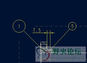

5是手动标注,1是自动标注,如何使1的球标圆圈和5的一样大

发表于 2010-6-23 14:09 | 显示全部楼层
在工程图选项里面,把下面这两个选项改一下就好了
max_balloon_radius     3
min_balloon_radius      3

 楼主| 发表于 2011-6-15 11:07 | 显示全部楼层
回复 2# yongsong 的帖子
问题解决!
