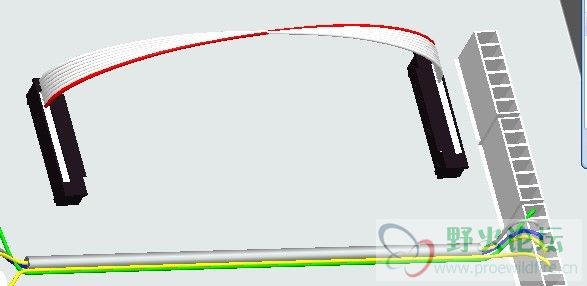

[求助] 求解,布置扁平电缆为什么会变成这个样子?
129
687
67
1198
发表于 2010-6-13 15:46 | 显示全部楼层 |阅读模式
是坐标系有问题还是接入端口的问题?  我都快抓狂了,卡了几天在这里了,每次都是这样发生扭转。
刚布线的时候又不会,一布完就发生扭转,真是头痛啊。哪个高人来指点下
129
687
67
1198
 楼主| 发表于 2010-6-14 07:42 | 显示全部楼层
--。一天过去了,还是没人回答,难道这个模块没有人用? 昨天试了下,把Z的方向改了下 能够平铺了,但是进线的方向却又变了,真是郁闷

发表于 2010-6-14 09:05 | 显示全部楼层
要不你去更换坐标,问题大部分是坐标的

发表于 2010-6-26 15:49 | 显示全部楼层
用rotate旋转一下就好啦,

发表于 2010-8-14 15:55 | 显示全部楼层
入口端的问题,你没看不是一一对应的么,调一下入口端就好了

发表于 2011-1-17 19:30 | 显示全部楼层
应该是y轴坐标的问题,转180°就好了。

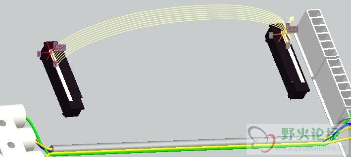

发表于 2011-1-25 17:15 | 显示全部楼层
额,如果情况如图的话,不妨试一下  选住电缆 然后右键点击 选择 最下面的一个 好像叫定义段什么了,然后里面有个设置角度的,你设置成180度就好,因为目前手头没有软件,没办法说的更详细。希望能帮到你!

发表于 2011-1-25 20:27 | 显示全部楼层
我今天试了一下,更改坐标方向貌似是能改过来,但是一会按CTRL+G又变回去了,来来回回的我也很奇怪。
