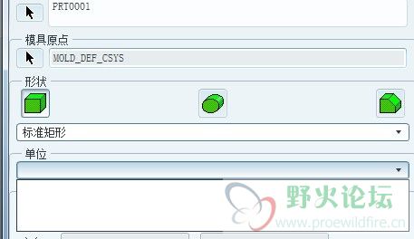

PROE5.0分模,自动工件的时候,单位里空白的,下面的也就灰色不能输入数值了

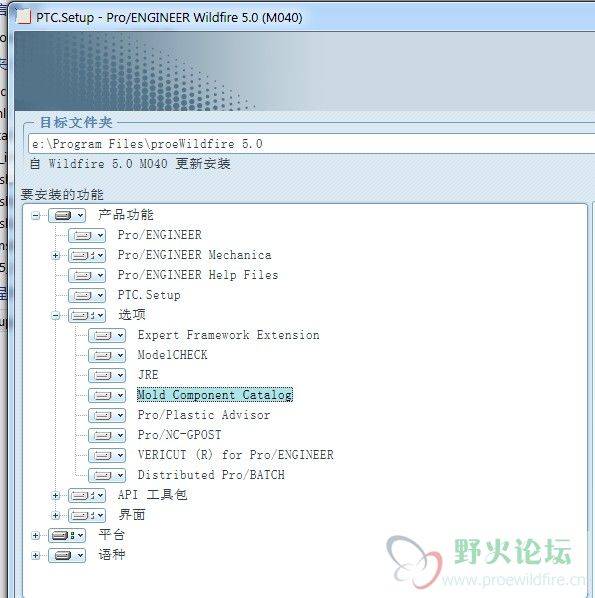

是安装的时候没有选上自动工件模块。

哦?请问楼上的朋友 自动工件模块全称是什么?谢谢

装的时候选上就可以了!

是否是我的版本(proe5.0 F000)问题 还是安装包不全?

没装全,不过最好不用这个也可以玩

要运行 setup.exe 不是 ptcsetup.bat

7#野火说的没错,要运行 setup.exe 不是 ptcsetup.bat。
我的也是这个问题,现在已经好了。
