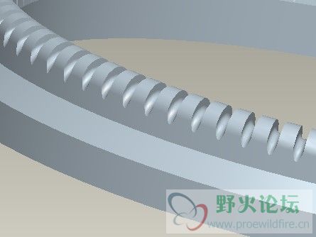

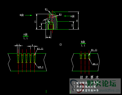

我 用边界混合画好了曲面,想切个凹槽,怎么拉伸剪切去一部分,part上传,高手试下。谢谢

你做的切除曲面太小,各边界都没超出要切割实体的外表面,所以无法切除!请修改!

完全可以,如果是尺寸太小,那么你就要修改精度。

⊙﹏⊙b汗!就是请把槽曲面做大一点,让它的边缘线都在扫描实体外表面之外,要再不明白我无语了!

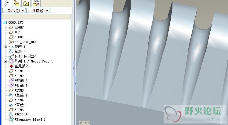

楼主看下是否合你意就三步

这是PRT 0000.prt.rar (156.38 KB, 下载次数: 36)
