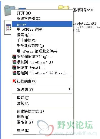

分享一个一键删除所有PROE旧版本设置(注册表),怕坏了你的注册表的朋友别用哦。
我的这个purge.reg文件是删除所有PROE图挡旧版本的注册表文件。(使用方法:用记事本打开purge.reg然后将其中D:\\Program Files\\PTC 3.0\\proeWildfire 3.0替换你PROE安装的目录再保存后关闭,最后双击此文件导入了注册表,这样以后,只要有哪个文件夹内有PROE做的图档有好多旧版本时,你只要右击这个放有PROE图档的文件夹再点purge,这样这个文件夹内的所有PROE图档的旧版本就删除了,再也不用一个个的打开PROE图档从文件—删除—删旧版本了。)

 楼主| 发表于 2010-5-20 12:42 | 显示全部楼层
设不来回复可见,只有设1钱了。看来没人敢用哦。。

 楼主| 发表于 2010-5-31 14:59 | 显示全部楼层
你回复了一次就有金线1了。
