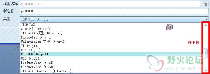

PROE5.0是可以保存为PDF格式的,3D和2D都可以,2D最好是在打印里另存。
另存出来的PDF是不可以再用PROE打开的。

怎么会没有呢!你的5.0不一样啊,文件-另存为,找到要保存的格式就可以了。

一、5.0可以保存成PDF U3D,你在文件格式里往下拉可以找到(不保证绿色版和C000版有)
二、保存成PDF U3D或者U3D后,都不可以再次导入到pro/e中进行查看编辑修改

不可能没有!笨死滚动条往下拉啊!

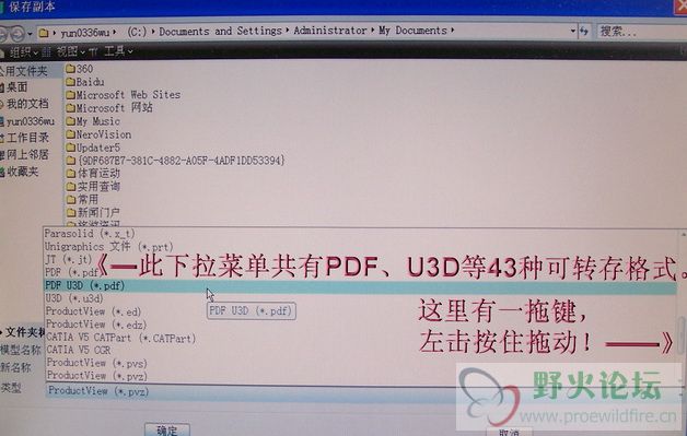

回复 楼主 mj033141 的帖子
        对不起,来迟了!
        在上述5#、、6#、8#的各位回帖中,对楼主的提问做出了一致的答覆,基本上已经说明了问题的所在。
        因楼主曾经点名呼唤“梅花湾牛牛 请进来”,迟到(因未看到)甚觉歉疚,兹特别提供补充意见,供楼主进一步查找原因,以促进此疑团的破解!
      特别的补充意见是:
        请楼主“mj033141”自查,您的Pro/E 5.0是否健全。

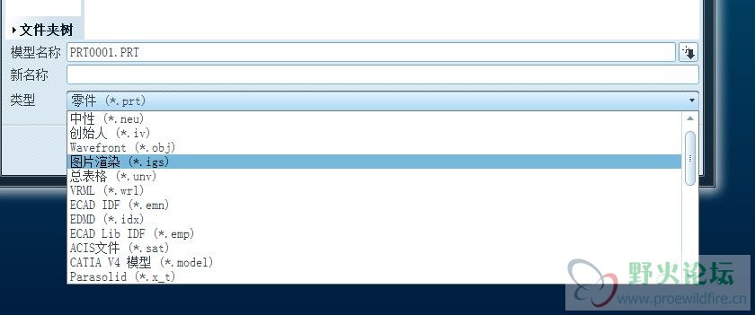

        请打开您的Pro/E 5.0,左击“打开(Ctrl+0),打开现有对象)”,在Pro/E 5.0窗口展开您的任何一个PRT文件(无需做修改和编辑),随即左击“文件”——》“保存副本”,此时,请您清点这个“保存副本”下拉菜单中,应该是拥有可供转存的各类文件格式总计43项!
        如果确认拥有43种可转存的格式,那麽,您点名而特别在乎的PDF、U3D必在第28、29序位,只不过一定是您没有左击摁住右侧的滑动键钮拖寻到PDF & U3D条目处。
        倘若,总计的43项可转存的格式真的不够数,那麽很不幸,可以肯定是您的这些“条子”缺岗了。它们或为“逃兵”,或“被俘”、被“绑驾”……,总之,您的Pro/E不满员呐!
        若然如此,您应该去《野火下载站》下载一个新的Pro/E 5.0源文件,而惟《野火下载站》的Pro/E 5.0 才是安全、完整、正确、可靠的。
        请在重新安装Pro/E 5.0 之后,再按上述操作展开工作界面,清点43项可转存的格式。建议您可找“野火”先生作旁证,做一回担保!—— 若有缺失,由“梅花湾牛牛”包赔也!!!
        您呼唤“梅花湾牛牛 请进来”是信任所在,绝对不能让您失望!!
        祝您成功!!谢谢!!
        请参见附图,此图意在证实:完整正常的 Pro/E 5.0 是俱皆一样,拥有PDF、U3D等等可转存格式的!!
