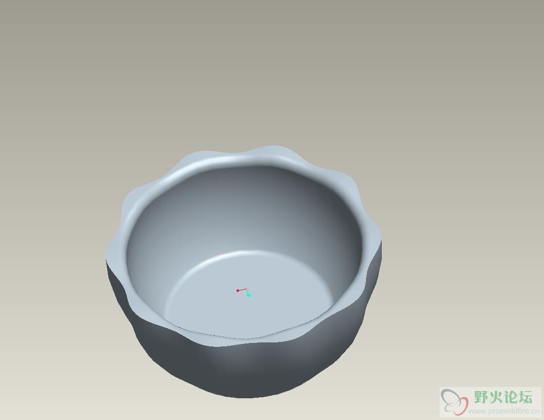

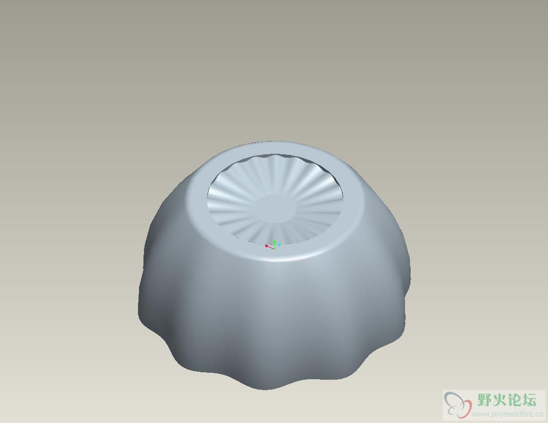

[原创] 曾经的老师半分钟搞定,如今我却要摸索很久。

发表于 2010-4-8 16:04 | 显示全部楼层
keyi可以用环形折弯试试

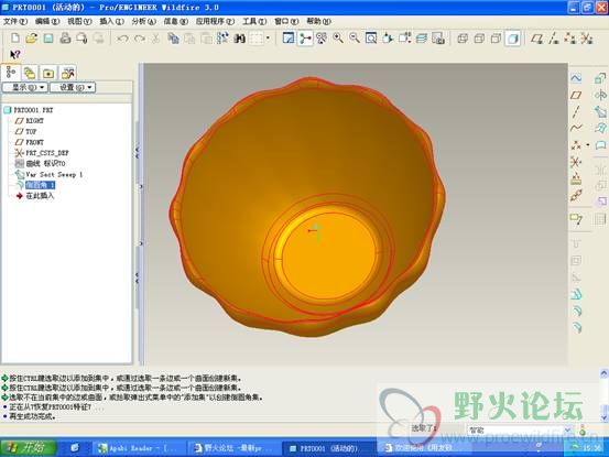

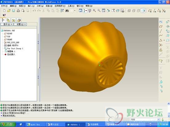

发表于 2010-4-8 16:27 | 显示全部楼层
关系式 可变 轨迹一圆 截面一斜线 其于对称轴的尺寸关系 正弦函数 用函数Dn=N+Lsin(trajpar*360*M) 如果是纵向对称尺寸的话 那么就会形成纵向花纹 但顶面圆投影固定
如果是横向对称尺寸的话 就会形成纵向投影固定 横向花纹

发表于 2010-4-8 16:56 | 显示全部楼层
关系式 可变 轨迹一圆 截面一斜线 其于对称轴的尺寸关系 正弦函数 用函数Dn=N+Lsin(trajpar*360+M) 如果是纵向对称尺寸的话 那么就会形成纵向花纹 但顶面圆投影固定
