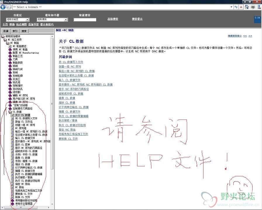

各位高手,PRO-E怎么生成加工程序啊?G代码文件

编辑好程序以后,生成刀路文件(也可以不生成),用后处理程序将刀路文件转换成机床控制系统可以识别的G代码文件。

这是PRO/E 的一个模块, 我有一个例子,不知道怎么传上来?

谢谢您 前两天我重装了一下 找到那个模块了 但是是英文的 怎么成中文的啊?
