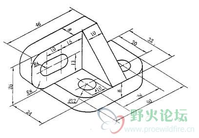

这种工程图是怎么出的……

三维尺寸标注
用注释标,自己摸索一下,论坛也有教程。

三维标注的方法我知道,只是要把它转成工程图里我就不会了……
我试想这样标注的图纸,应该是在proe的模型上整好,然后再做一个截图?
不过这样做出来的是位图,如何做成矢量呢?

proe 4.0 三维尺寸标注方法
http://www.proewildfire.cn/thread-28711-1-1.html       也许对你有帮助

其实这些都看过了…… 我只是想知道一个更简单,更快捷的三维标注……
注释的操作比较麻烦……
我发这个贴的目的,其实是想知道大家都用什么样的方法做三维标注,抛砖引玉嘛……
如果都是采用注释的方式,我也认了……

工程图里可以放置轴测图,显示尺寸即可

难道又是版本的问题?
我在模型里面已经做好三维注释标注,
在工程图竟然显示不出来?
真该换版本了……

没必要标三维注释,是直接显示尺寸,allow_3d_dimensions yes,尺寸放置要自己调整了
