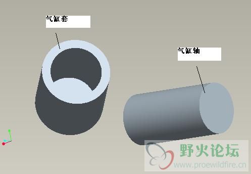

有许多零件族表的定制,但对组件族表定制相对较少,也不是太详细。昨晚有个网友提问到说如何在同一组件中表示下级一个组件的两个不同状态,所以,我就所了解的谈谈我的见解。我以气缸的两个位置为例来说明

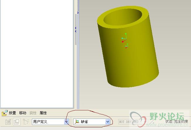

首先,我们画好两个零件:1.气缸套(一端封闭,一端开口);2.气缸轴:如下图

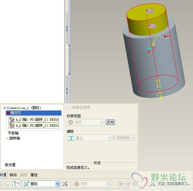

然后,我们把它装配成组件,装配时,如下方法:第一个零件可以是缺省:

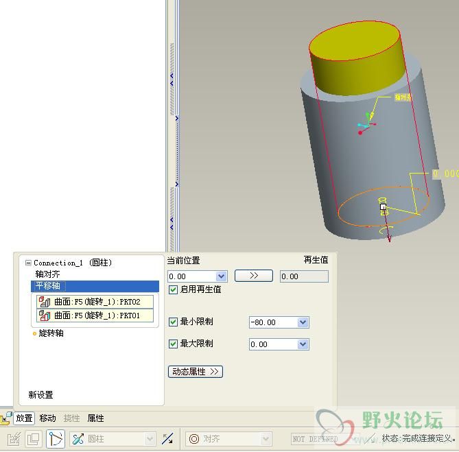

第二零件按下方法配合:1.用圆柱配合:轴对齐
2.平移轴作好限制范围(根据气缸行程确定),选择时选气缸套的内底面和气缸轴的五一端面。
完成后可以使用拖动工具看看它的两个极限位置,

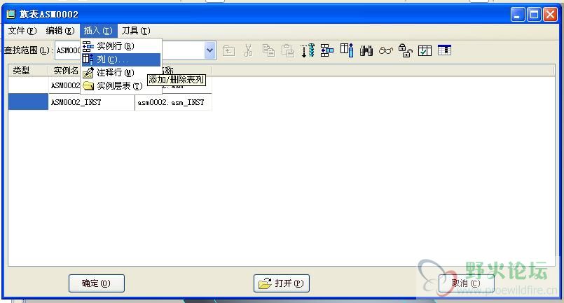

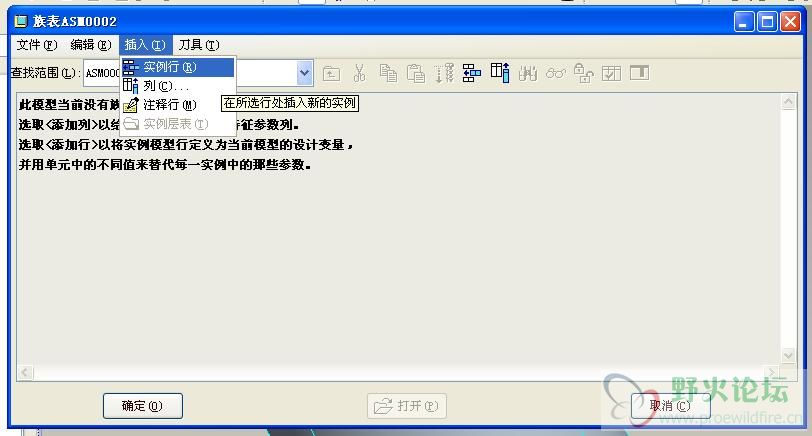

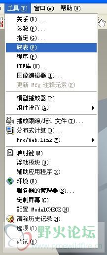

完成以上工作后,我们就可以做该组件的族表组件了,点:工具-族表菜单:
弹出族表对话框,并点插入-实例行或工具条上和快捷方式:

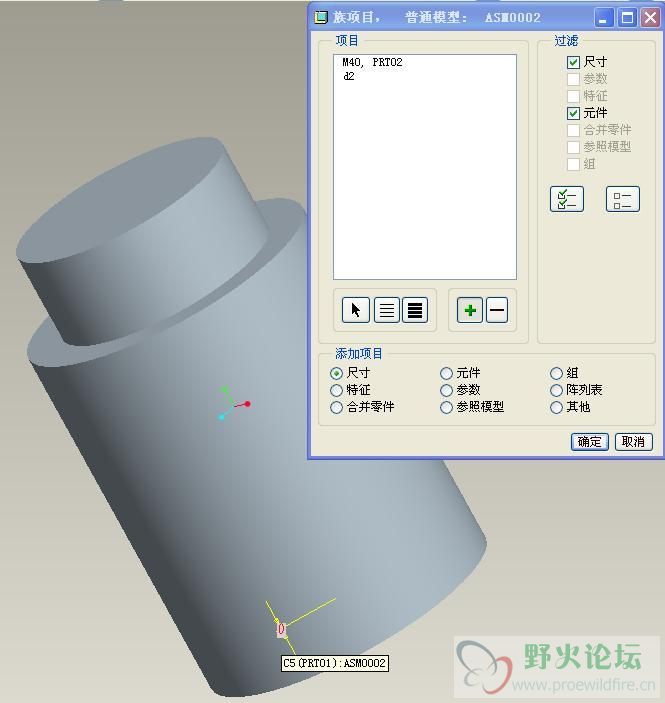

之后添加两行,一行是普通组件,一行是该组件的同族零件,但没有变化的尺寸。接着点插入-例或工具条上和快捷方式:

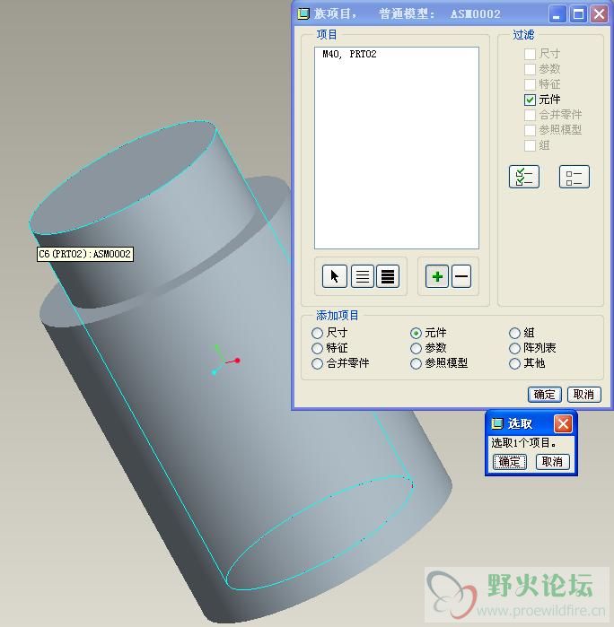

之后弹出如下对话框,并点选元件单选钮,然后点选气缸轴:
然后,再点选尺寸,单击气缸轴,显示如图中的尺寸;

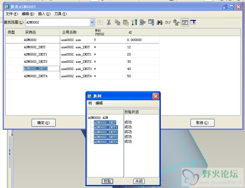

点确定返回后,出现以下对话框,增加了两例,修改第二行的*号:Y表示不隐含,N表示隐含,d2表示尺寸可以我庑薷摹?
(当然实例名称,公用名称都可以更改。)点校验可以再生组件实例,然后点确定退出族表定制:
至此,我们完成了该组件的实例定制。

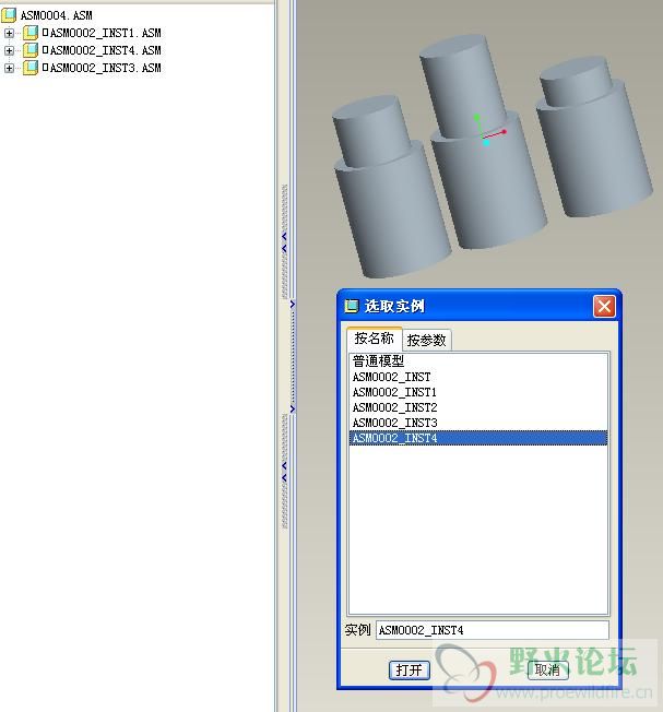

 楼主| 发表于 2010-1-16 21:43 | 显示全部楼层
现在我们可以在新的组件中引用该组件的实例了。
新建组件,插入刚才我们定制的组件并选择该组件的任何实例:
我这仅就一种情况作了说明。其实还有很多的地方,如门的开启状态可能很多个位置要表示,这是角度问题。希望能帮到大家。如果在同一组件引用该组件多个实例而要求位置或长度不同,它就可以做到了。其实,零件的族表定制也类似。
