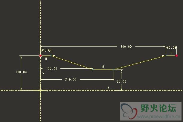

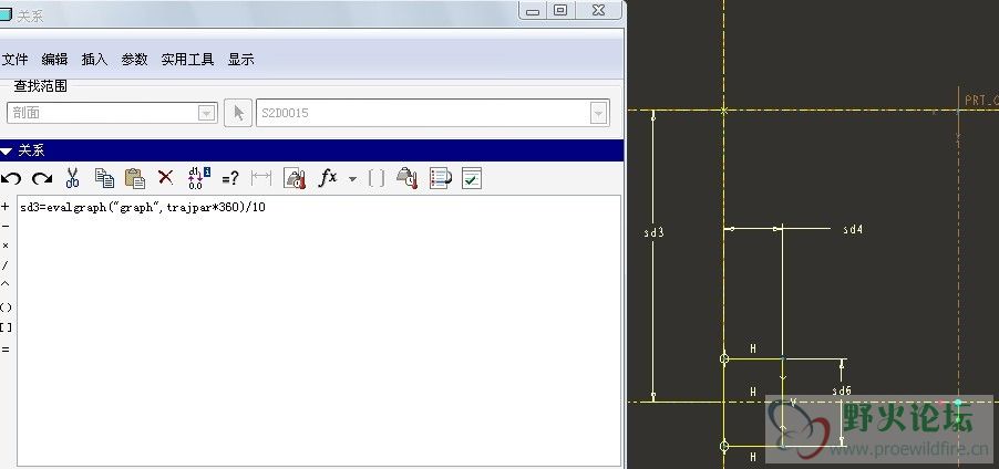

我在学做凸轮类零件的时候,看到书上运用了”插入--模型基准--图形“这个命令,图形名师“graph",在命令中作者是自建的坐标系,然后画出草绘图形,最后在“可变剖面扫描”时用的是一个关系式,"sd3=evalgraph("graph",trajpar*360)/10",我不知道这个表达式里面的函数是扫描意思啊,有哪位高手可以给我分析下的啊,谢谢了!我做的附件已经上传了!

 楼主| 发表于 2009-11-26 11:03 | 显示全部楼层
第一张图

 楼主| 发表于 2009-11-26 11:04 | 显示全部楼层
第二张图

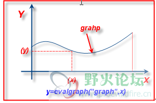

 楼主| 发表于 2009-11-26 11:06 | 显示全部楼层
第三张”graph“图,坐标貌似都是自建的!

发表于 2009-11-26 12:19 | 显示全部楼层
这个问题就是有关于数学中的函数问题了
你的sd3就类似于Y
evalgraph("graph",trajpar*360)/10  就类似于一个函数关系式,其中graph这个就是函数的图像表示
sd3的值根据graph的图像来确定(即为纵坐标值)
  比如说当你的  x=210  的时候,sd3(Y)的值就是 60
