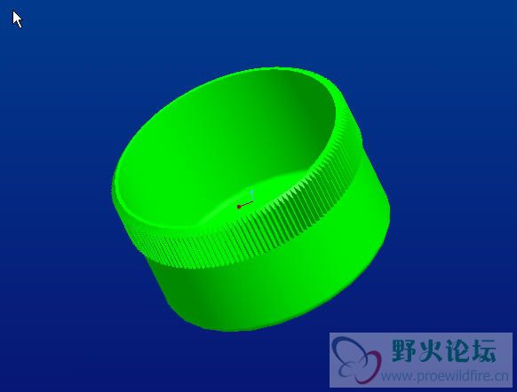

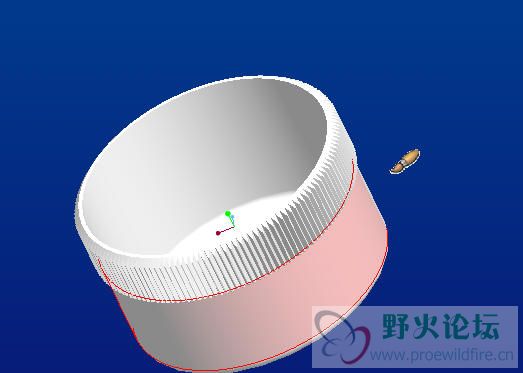

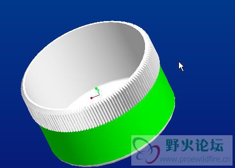

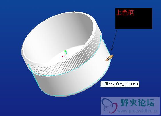

要更改模型的颜色,如果是在零件环境下,可以单独修改某个面,也可以选整个模型。单击外观库图标,图形去会呈现一支上色笔,此时选取要修改的模型的某个表面,该面就会被所选取的颜色上色,如图

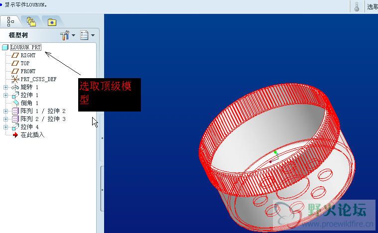

如果想给整个模型上色,同样点击外观库图标,然后在模型树上选取顶级模型,按鼠标中键结束。

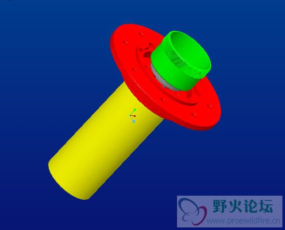

如果是在组件环境下,修改外观颜色也同样简单,点击外观库图标,在图形区直接选取零件,整个零件就会被上色,这样可以很方便地给组件中的每个零件上不同的颜色。如图
