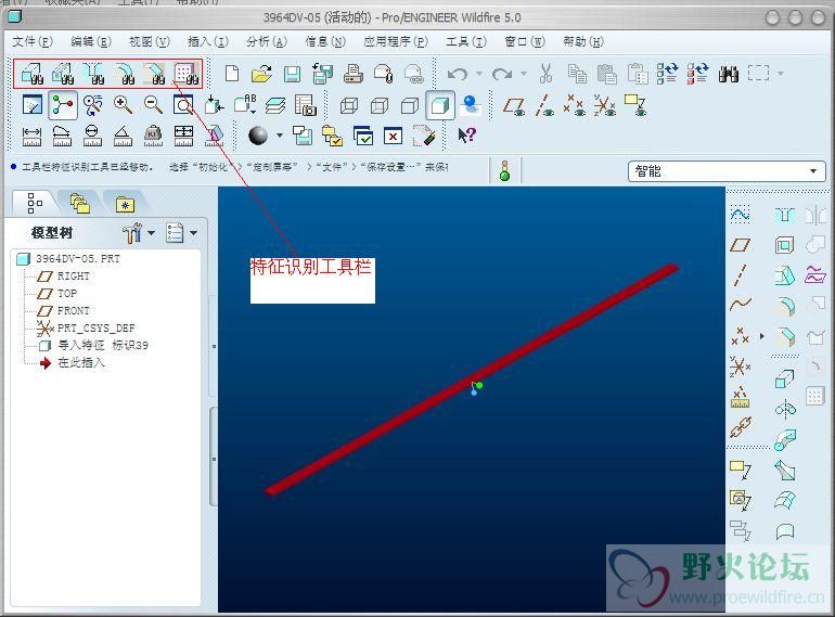

发表于 2009-10-30 22:33 | 显示全部楼层 |阅读模式
在config.pro中加入frt_enabled yes即可加载特征识别工具。
打开中性文件时选择“编辑”—“特征识别工具”中相应项即可。
当然也可以也可以在工具栏上点右键选中“特征识别工具”将其添加到工具栏中。如图所示:
野火 + 1 感谢分享

原帖由 ngws 于 2009-10-30 22:33 发表
    此前还真是有所不知!

发表于 2009-11-2 09:03 | 显示全部楼层
好像不知怎么用呢

发表于 2009-11-2 09:35 | 显示全部楼层
怎么把我回贴给删了啊。回楼上的这个就是PROE下一个改进的目标吧,无参编缉功能,可以智能判断特征进行修改。现在搞成这样真是拿不出手。

发表于 2009-11-2 18:49 | 显示全部楼层
只有中性文件可以吗
