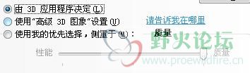

      关于NVIDIA的显卡有个显卡3D加速调整选项。在“3D设置”选项下,选择“由3D应用程序决定”或“使用高级3D图像设置”(如图),尽量不要选择“使用我的优先选择,侧重于”的选项,这可能会拖累你电脑的3D图像处理能力。因为这个选项是全局选项,会对所有的应用程序进行加速。

3.装PRO-E 4.0 软件   草绘画图慢得象蜗牛,
确实会卡,百度了好久,找不到原因,要是不行就装回XP了。

原帖由 koonyip 于 2009-9-18 11:05 发表
1.操作系统Win7 旗舰版 已经激活。
2.C盘32G,14G空间 CPU酷睿2-2.0 内存2GDDR800
  独显内存256M Windows7上显卡驱动都OK。
确实会卡,百度了好久,找不到原因,要是 ...
这是因为显卡没更新
