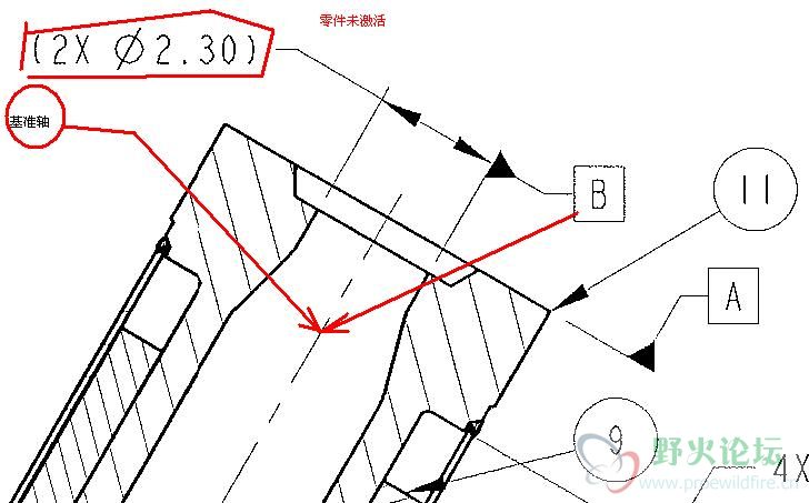

1.JPG 如题。
见附图。想把基准符号放在尺寸线上,老是提示“零件未激活”,不知为什么?一直搞不定,后来就在模型里面建了基准轴,可是在工程图用“显示拭除”无法显示符号。再后来,又在工程图里尝试建基准轴B,又提示“基准B已存在”,不能用同一个名字,实在是搞不明白!

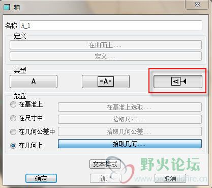

选中轴,点右键属性里更改下类型

不行
早就试过了,没有效果。当提示“基准名称”已存在时该怎么解决?
此外,“零件未激活”是什么原因,怎么解决?

可以试一下将基准放置在尺寸上
再显示尺寸,就可以带出基准
144
发表于 2009-8-19 15:03 | 显示全部楼层
注意要把基准创建在零件上,
显示零件尺寸
144
发表于 2009-8-19 15:14 | 显示全部楼层
不好意思,是同时显示尺寸和轴线

楼上是不是说要在模型里建好基准?
我试试看。
