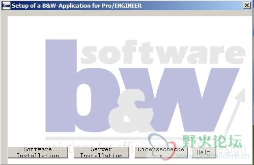

网上的PROE的EMX挂件资源很多,而PDX的资料比较少,应朋友请求下载安装EMX很快搞定,而自己找PDX下载安装遇到很大麻烦,故特此发此帖,把自己成功的部分与大家共享,愿需要的朋友少走弯路。
1.中文PDX5.0M010的下载:
此版本是中文,且能挂在2001,2.0,3.0,4.0上,由本论坛网友yuyhmine发布,非常感谢他。
rayfile(需要下载客户端工具)下载地址: bw_pdx50_M011.iso
2.中文PDX5.0M010的安装:
由于下载的是.iso光盘文件,故需要虚拟光驱加载,虚拟光驱的下载地址:http://www.duote.com/soft/1073.htmlj
加载后光盘运行SETUP.EXE后:
点击最左面的按钮,选择安装目录和语言chinese_cn项,目录是X:\PTC\PDX50_M011程序安装结束,这里X是盘符(后面同此)。
3.配置文件,具体可看安装好的X:\PTC\PDX50_M011\text\chinese_cn\readme.pdf.
(1).将X:\PTC\PDX50_M011\text\config.pro中的内容修改后拷贝到你的PROE的启动工作目录中的config.pro的内容后面。
! change orientation to orient z axis in top direction
x_angle -50
y_angle -20
orientation USER_DEFAULT
blended_transparency NO
! location of program file
protkdat X:\PTC\PDX50_M011\text\protk.dat <==修改这一行。
这里protk.dat是PDX的注册文件,要保证它的有效位置的正确性。
(2)找到X:\PTC\PDX50_M011\text\protk.dat用记事本打开文件,修改这一行:
2001版本不用改
exec_file f:\PTC\PDX50_M011\$PRO_MACHINE_TYPE\pdx50.dll
2.0,3.0改成
exec_file f:\PTC\PDX50_M011\$PRO_MACHINE_TYPE\pdx50_wildfire2.dll
4.0改成
exec_file f:\PTC\PDX50_M011\$PRO_MACHINE_TYPE\pdx50_wildfire4.dll
保存protk.dat
(3)将X:\PTC\PDX50_M011\config.win 从本目录移到您的工作目录,以便随Pro/ENGINEER一起启动PDX,这样覆盖掉您的以前配置的config.win,启动PROE后需要再定制屏幕。
启动PROE后,可以看到成功了
4.PDX5.0正确挂上PROE后,有中文参考手册可查看。另外有很好PDF的教程下载:
PDX教程。PDF
结束。
