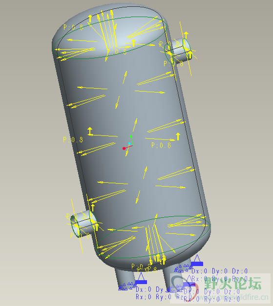

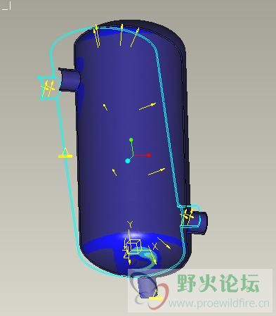

底部支腿固定,内部压力0.8MPa,我建立了模型,约束还有载荷,但是就是不能分析?各位高手请指教

 楼主| 发表于 2009-5-15 17:23 | 显示全部楼层
各位路过的朋友请指点

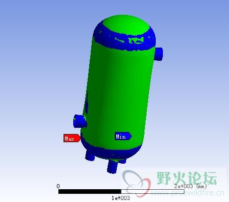

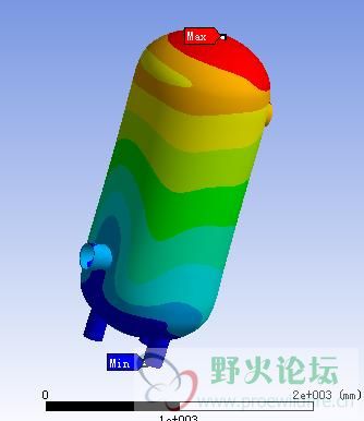

发表于 2009-5-15 20:05 | 显示全部楼层
你的part有问题,proe分析不了,我试了一下,可能是你抽壳的原因。我重新建了一个,
下面的是用awb分析的
safety factor
total deformation

发表于 2009-5-17 11:50 | 显示全部楼层
我就是用的你的模型改了一下,你不要用抽壳做,用旋转剪切,试试!选择你需要的测量选项。

 楼主| 发表于 2009-5-17 13:46 | 显示全部楼层
回复 6# iampopdeng 的帖子
试了一下,就是这样,高手,万分感谢!
