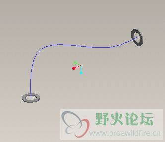

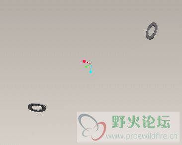

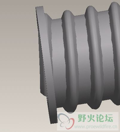

1.生成两个拉伸特征:
2.添加基准点(为建立基准曲线做准备)
PNT0,PNT1在圆环中间
3.做曲线————

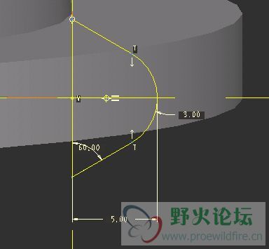

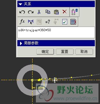

4.以以上曲线扫描生成曲面
5.生成螺旋(截面及关系式如图)

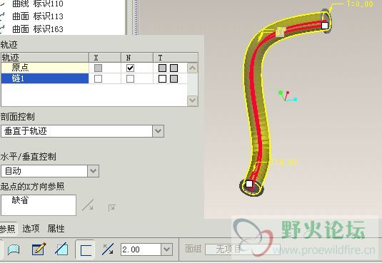

6.生成管特征

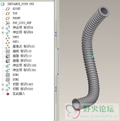

7.扫描生成螺旋(选取上步曲线)截面如图
8.剪切多余部分
最后隐藏不必要的特征
