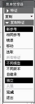

请教高手:proe野火3.0中特征操作中使用新参考复制中:不同模型间的复制怎么实现啊?最好发个例子,以便清楚的说明,先谢过了!

选中特征,点“编辑”,“复制”,然后在目标模型中 “编辑”,“粘贴”

谢谢1楼的回答,不过我想知道下在这个菜单下怎么个复制法,据书上说点选不同模型能实现不同模型中的复制,我想问下用这个方式复制的具体操作步骤 未命名.jpg

3楼你按PROE 提示操作就行了,你那个版本可能很多人没装了,没法测试下然后给你描述过程了
