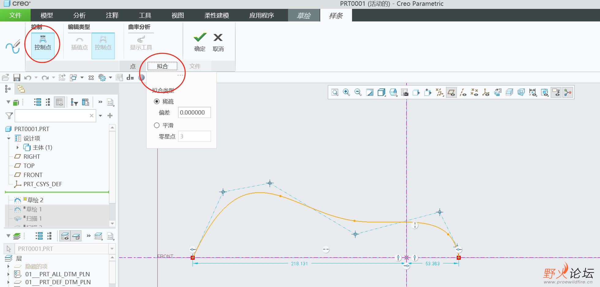

如题,今天在看可变截面扫描的教学视频,我看他的样条曲线能在草绘中显示出多边形控制。请问有大佬知道这个是怎么做到的吗?

选拟合就有了

有什么不同吗

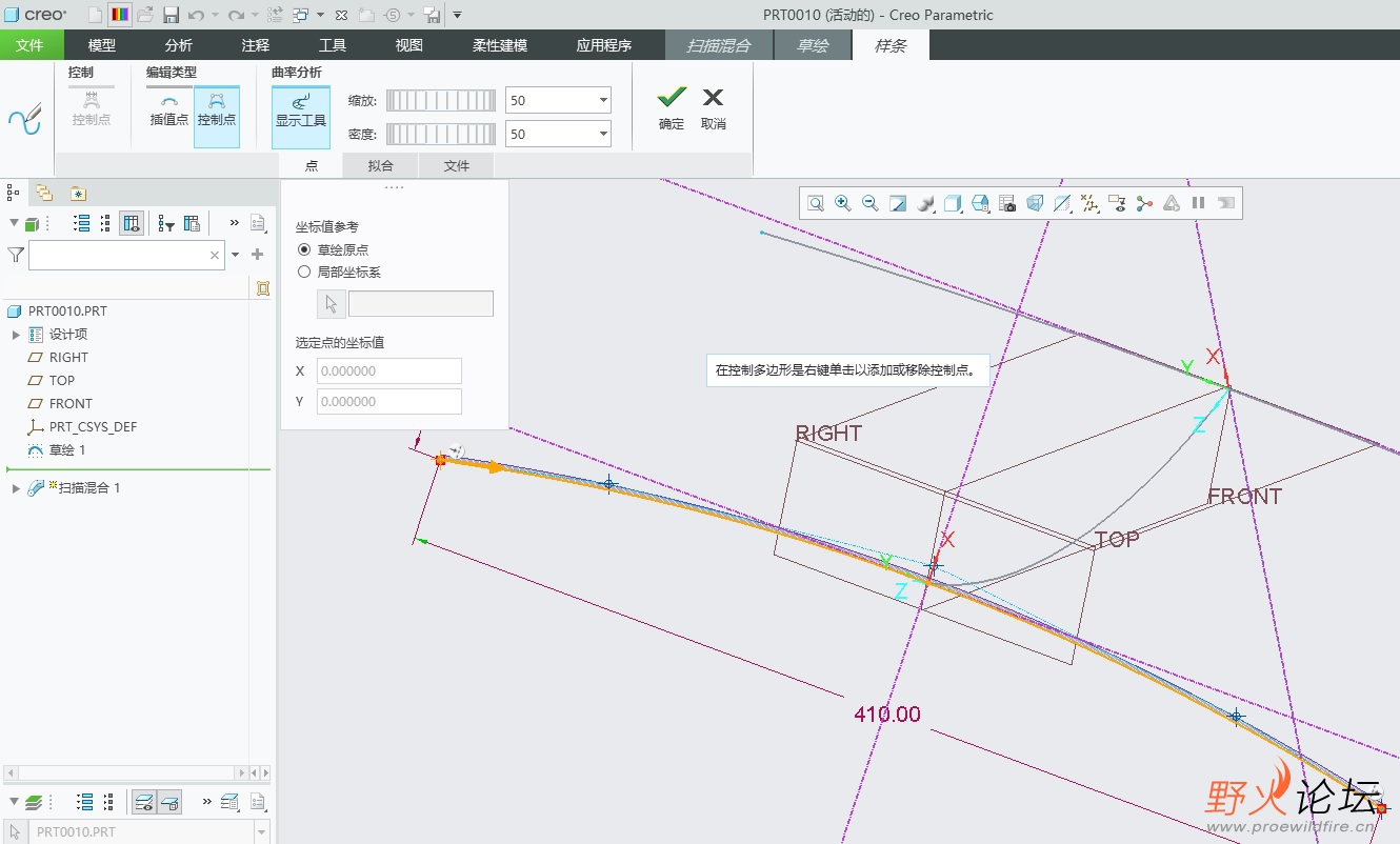

这个控制点只能拉点的位置,他想要的我猜应该是要控制每两个点之间的线长和角度

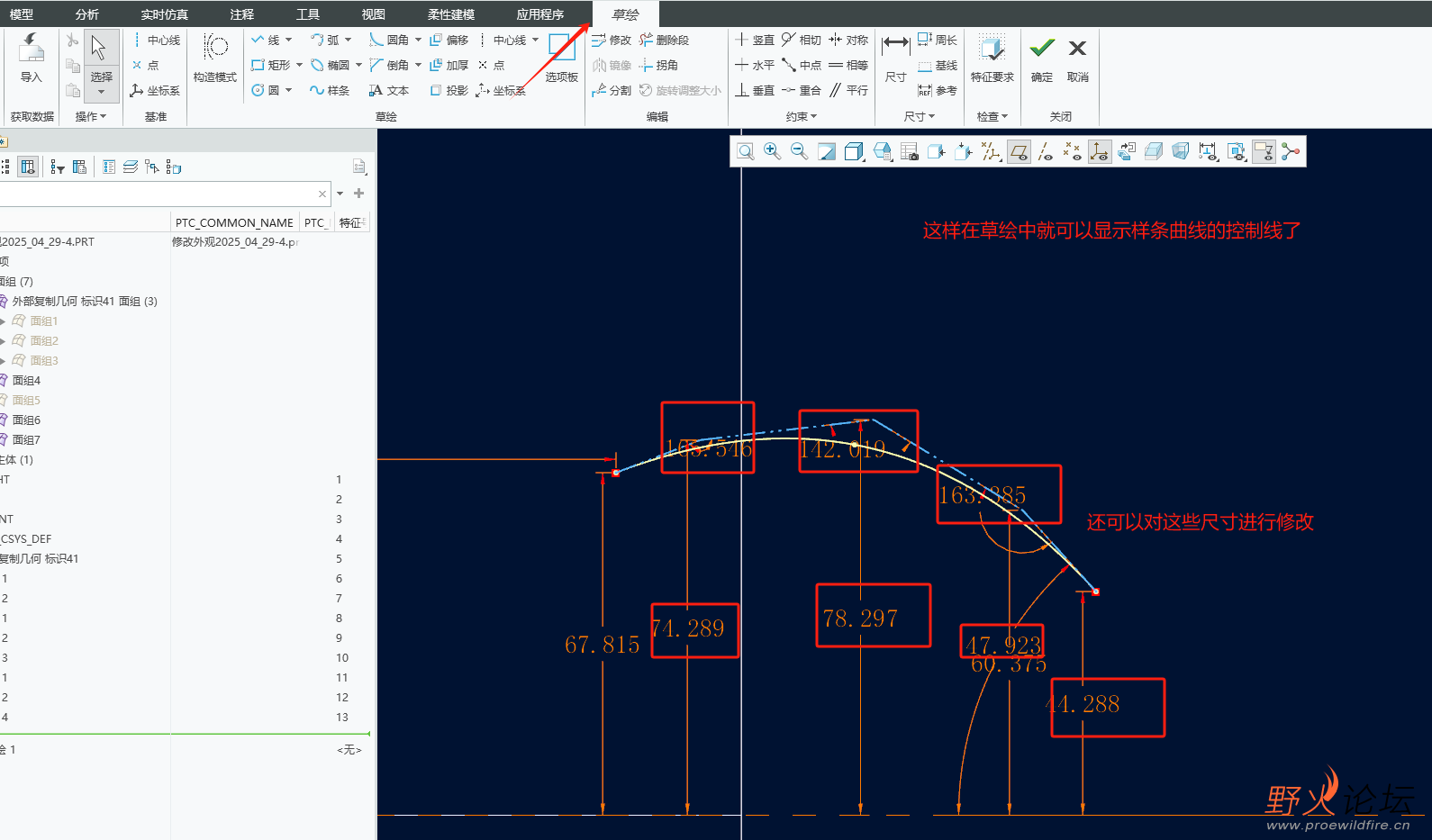

我说的意思是在没有进入样条编辑的情况下,只在草绘中也能看到这两条线

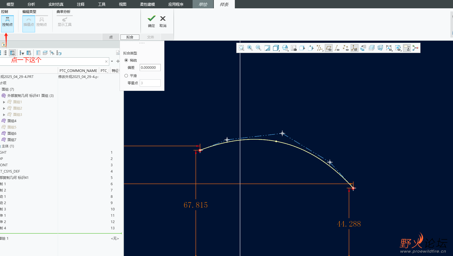

我查到怎么操作了。可能是我刚开始看草绘教程的时候看漏了,我以前一直不知道可以这样操作的
