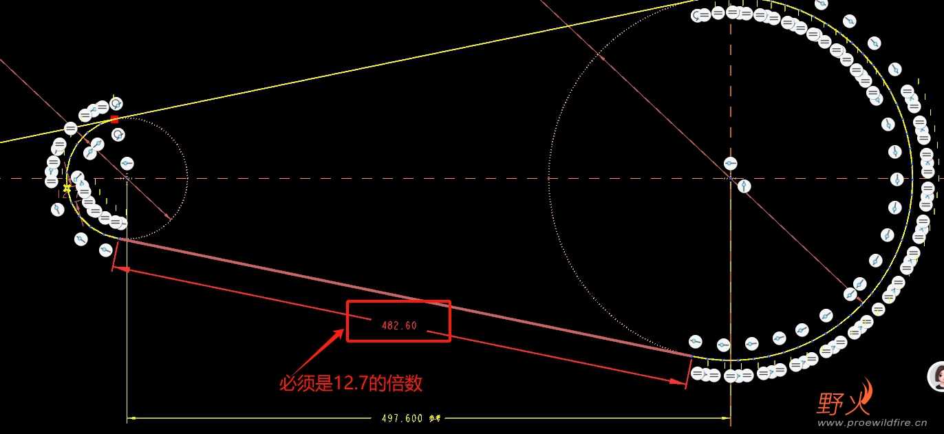

[求助] 链条组装到圈出来的位置后,再增加阵列数也没有动作,有大佬可以帮忙看看吗
56
发表于 2025-1-25 10:09 | 显示全部楼层 |阅读模式
找了半天没看出哪里的问题

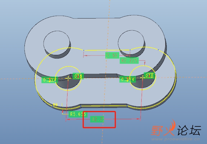

发表于 2025-1-25 14:12 | 显示全部楼层
1、链条零件的节距需要锁定
2、链条轨迹线需要是节距的倍数

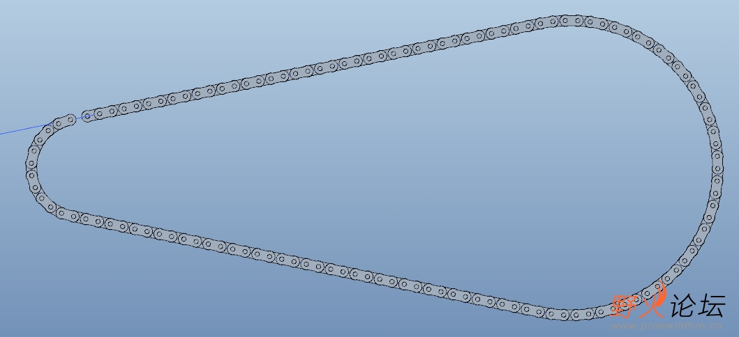

3、调整后如下
        模型是8.0版本的,如下:

 楼主| 发表于 2025-1-26 11:33 | 显示全部楼层
lanzhengxu 发表于 2025-1-25 14:12
1、链条零件的节距需要锁定
2、链条轨迹线需要是节距的倍数
感谢大佬,这个困扰我好久,没找到原因
