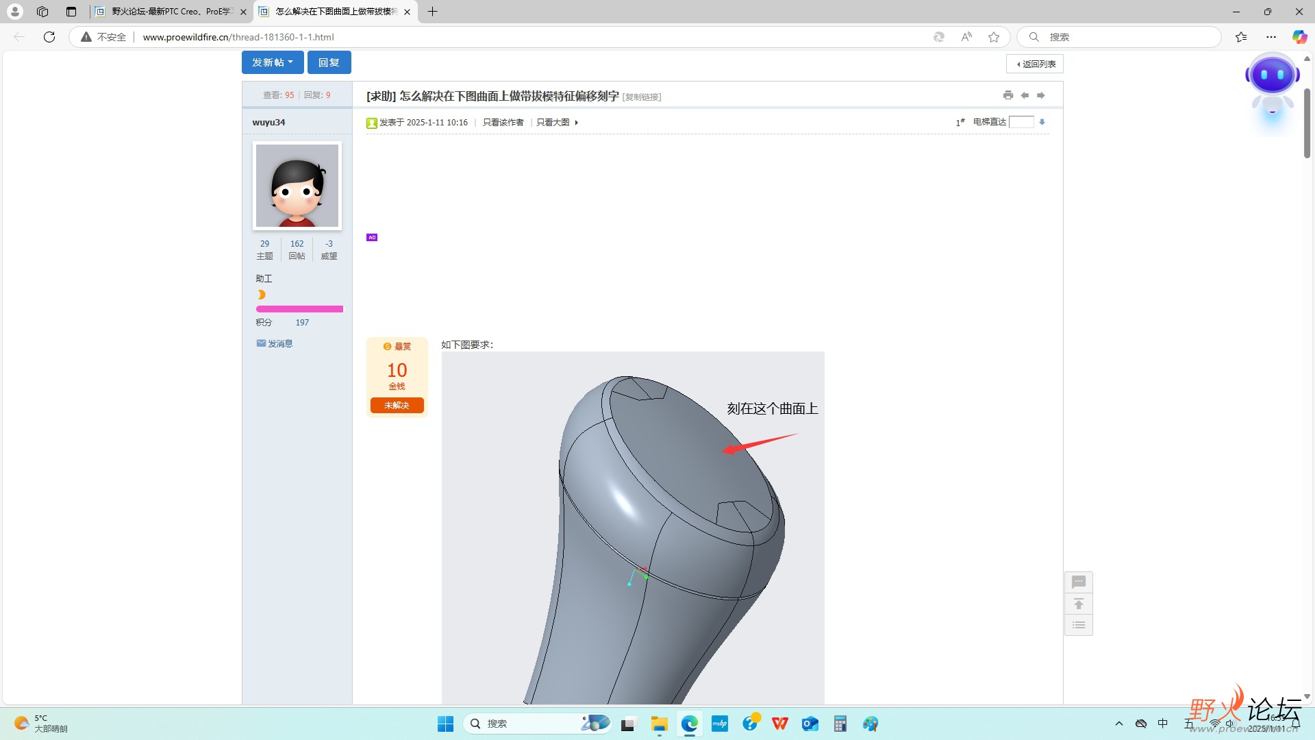

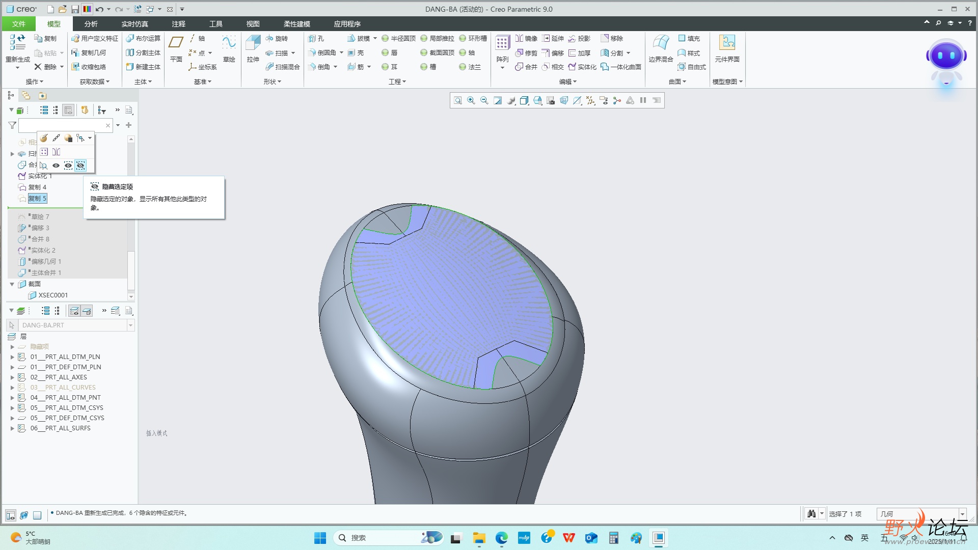

学友的问题进行答复(原因是我的Creo9.0的版本,因为版本问题学友没办法打开图档,而我又被限制的回复消息的数量,所以通过发贴进行答复一下),初来论坛,也好挣点电费!

图档,不过是Creo9的!

是压缩过的,先解压,版本是Creo9.0的!

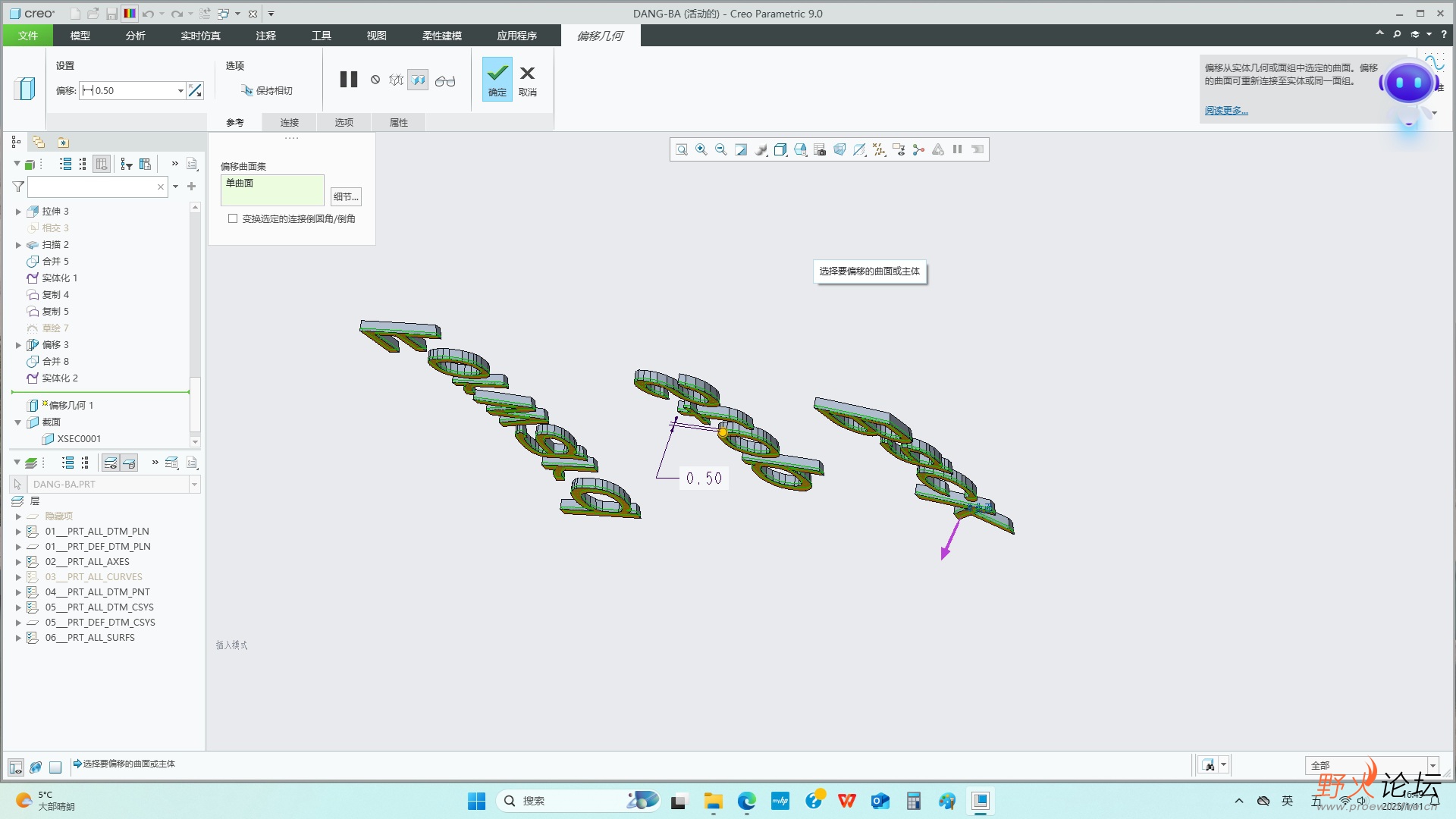

发表于 2025-1-11 18:57 | 显示全部楼层
我都是用偏距刻字

发表于 2025-1-11 20:44 | 显示全部楼层
偏移不行吗

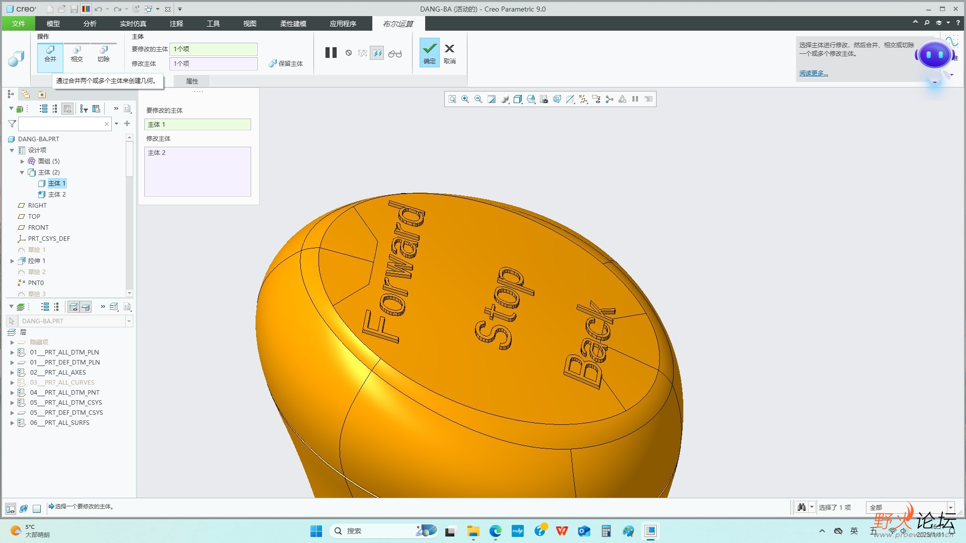

发表于 2025-1-13 00:23 | 显示全部楼层
拉伸不行吗

 楼主| 发表于 2025-1-13 08:06 | 显示全部楼层

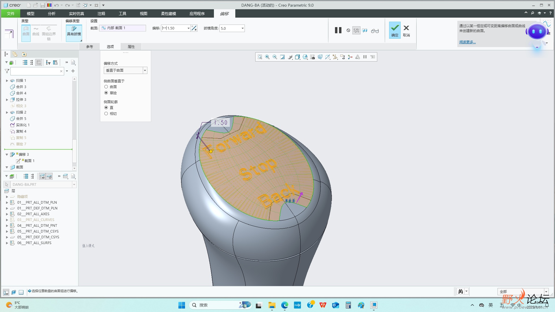

这个就是用的偏移!

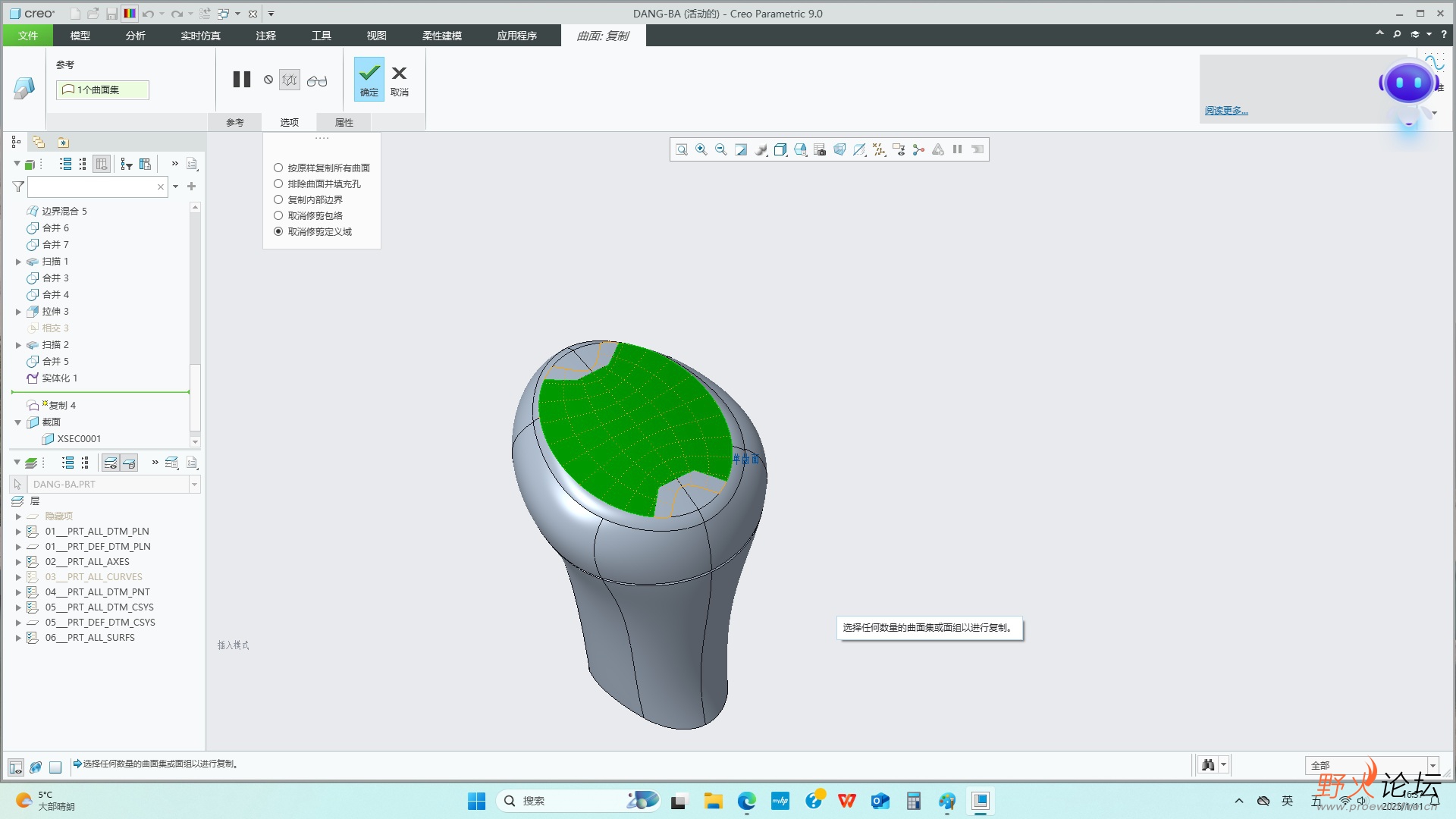

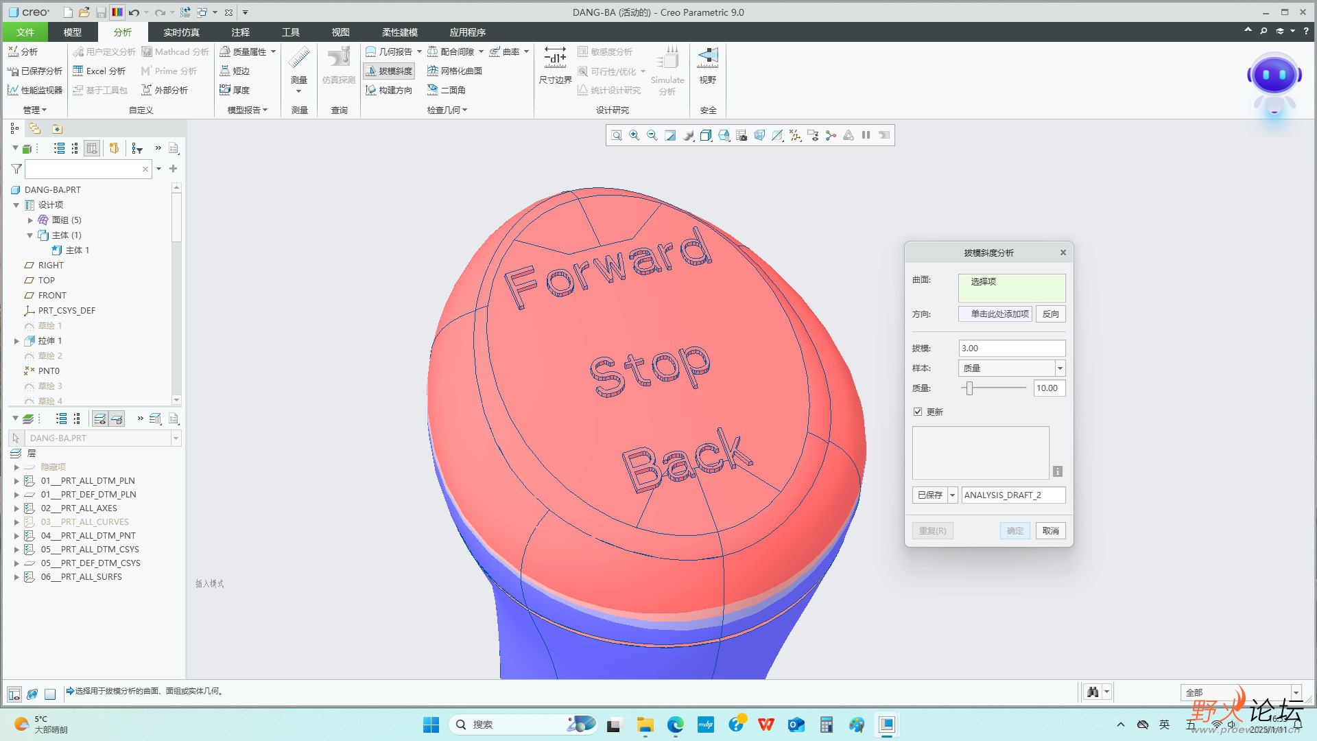

 楼主| 发表于 2025-1-13 08:09 | 显示全部楼层
拉伸也可以,主要看哪个操作起来更省时间,因为是在三个曲面上,直接用拉伸到面偏移的话拔模角度比较小!

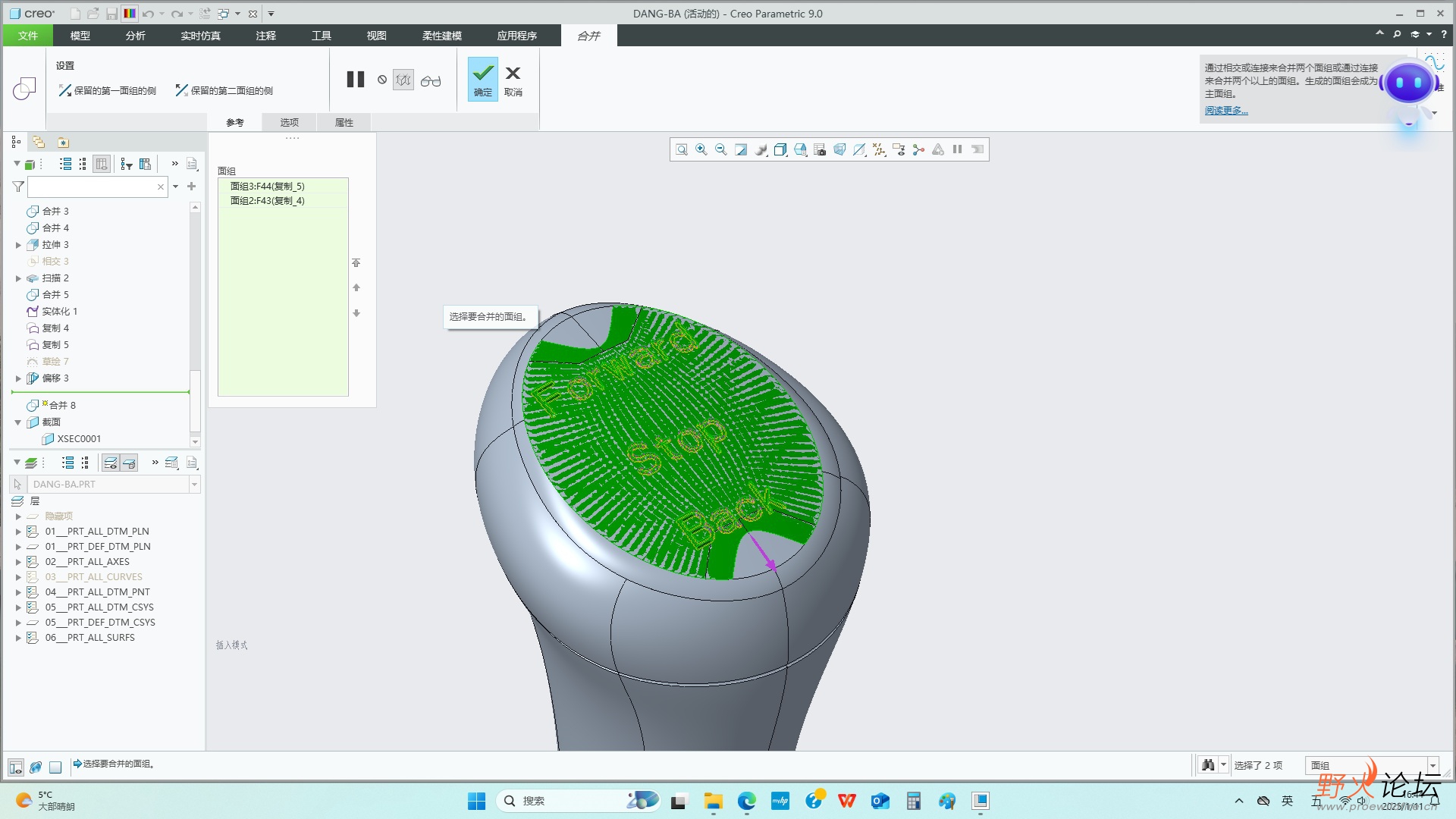

发表于 2025-1-14 11:47 | 显示全部楼层
   常规那就 草绘-拉伸-曲面合并实体化 切除             偏移  -草绘区间  也可以的
