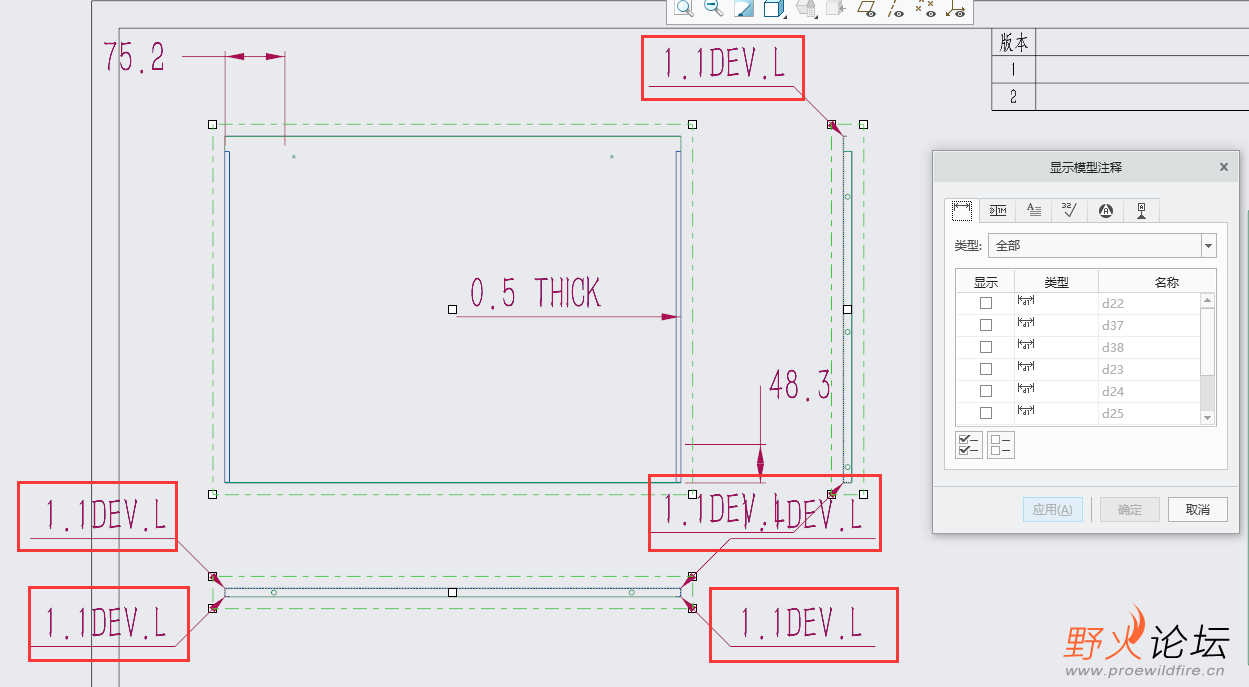

求助各位大神,是否有哪个配置选项,在工程图中显示模型注释的时候,可以屏蔽工程图中的 DEV.L 这些显示?

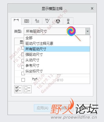

另外,通过下拉菜单也可以过虑筛选一下!

需要显示哪个就勾选哪个,不要的不打勾就可以了!
