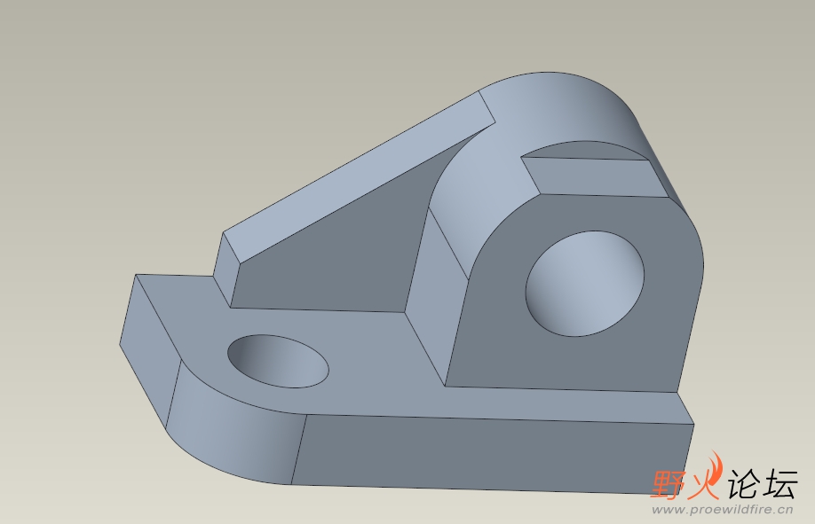

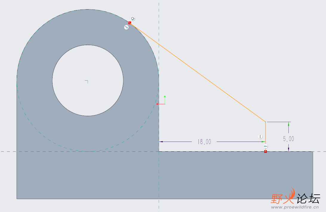

直接指定两直线的距离
指定两绿线间的距离为18,不要使用计算直接指定两直线间距

发表于 2024-9-30 14:06 | 显示全部楼层
这不是直接标注就可以了么

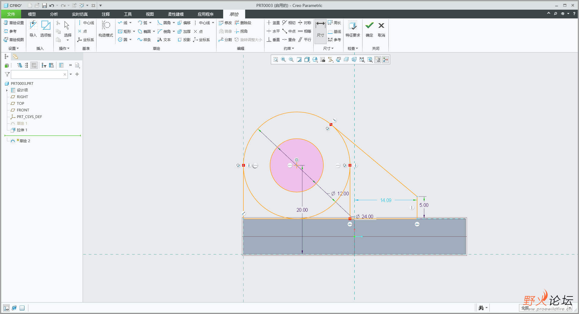

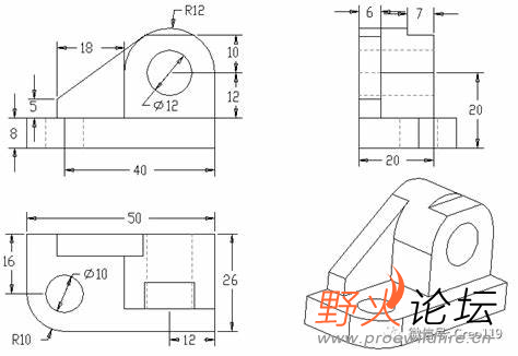

发表于 2024-9-30 14:14 | 显示全部楼层
你图纸看错了,这里这个点不是相切的,把这里的尺寸约束去掉,或者直接点,把这条竖线删掉,然后从最右边5mm长的竖线那里,水平拉一条18的横线,然后以这条横线左边端点为基准,画一条垂直方向的竖线,再把和圆圈相交的部分切掉

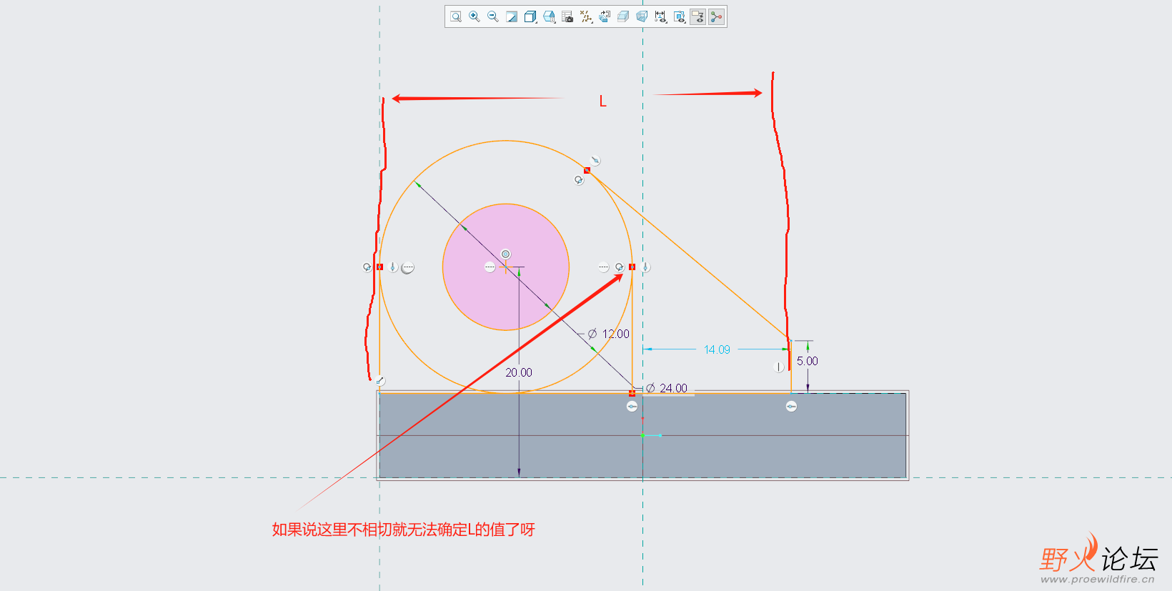

 楼主| 发表于 2024-9-30 14:26 | 显示全部楼层
cjxy3000 发表于 2024-9-30 14:14
你图纸看错了,这里这个点不是相切的,把这里的尺寸约束去掉,或者直接点,把这条竖线删掉,然后从最右边5m ...
这也没有标注角度,不相切就无法5mm直线到侧边的距离啊
220
277
发表于 2024-9-30 14:58 | 显示全部楼层
不好意思,我看错图纸了,你看看这里,上面的边和10mm高度的扁位那里没有直接关系,不从这里拉直线相切就行吧
220
277
发表于 2024-9-30 14:59 | 显示全部楼层
这个样子的
 楼主| 发表于 2024-9-30 16:11 | 显示全部楼层
cjxy3000 发表于 2024-9-30 14:58
不好意思,我看错图纸了,你看看这里,上面的边和10mm高度的扁位那里没有直接关系,不从这里拉直线相切就 ...
这软件我刚刚开始学还有很多小技巧不会 ,它不像sw先画图形再进行尺寸约束,creo自动先进行了尺寸约束,他给的约束不是我想要的约束有点不太习惯,还不能像sw一份草图多次进行拉伸切除的,百度说creo是强在自定义模块和曲面感觉好难啊
795
1062
发表于 2024-9-30 17:10 | 显示全部楼层
Distant_self 发表于 2024-9-30 16:11
这软件我刚刚开始学还有很多小技巧不会 ,它不像sw先画图形再进行尺寸约束,creo自动先进行了尺寸约束, ...
你是想先草绘好,再用草绘分两次拉伸是吗?CREO里面感觉这样操作不方便,不如分开,先把主体拉出来,再拉这条筋
