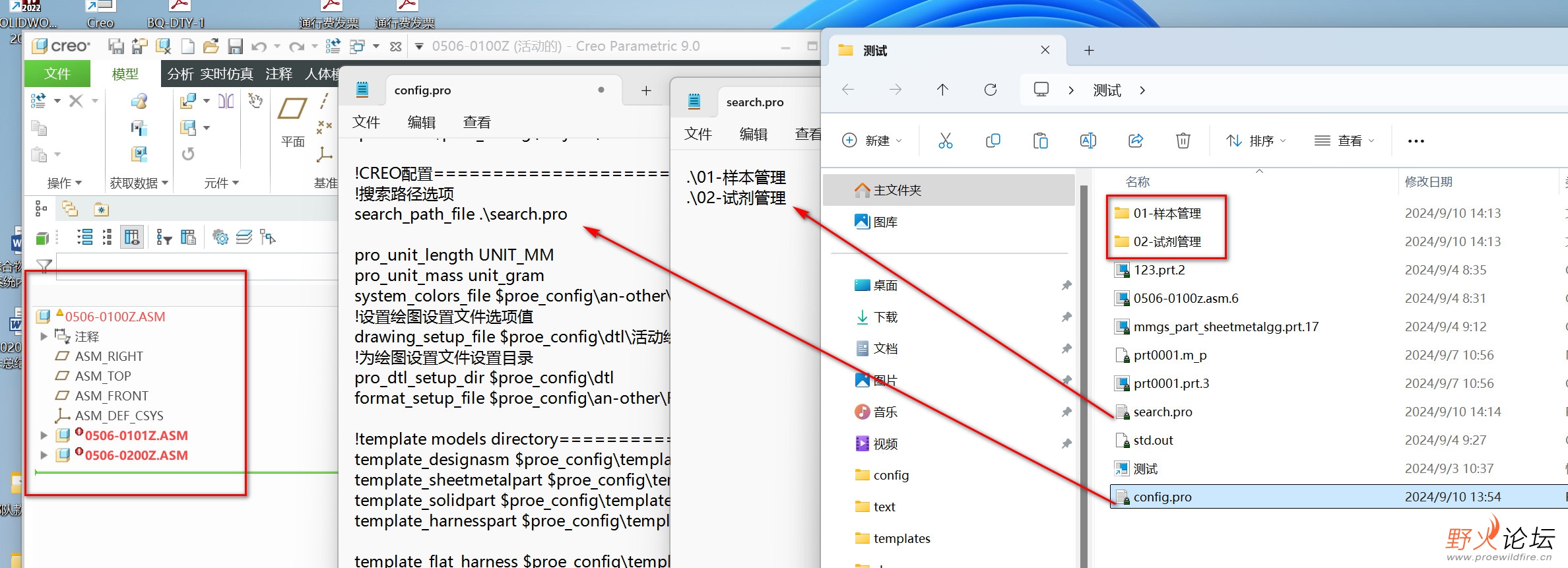

我已经设置了工作目录,并且config.pro和search.pro也已经设置了,还是搜索不到文件夹中的零件,不过把中文文件夹名称改成数字或者英文就可以搜索到,那位大神知道是什么原因?

发表于 2024-9-10 14:44 | 显示全部楼层
应该是你的search里面的内容路径与你文件所在的位置不匹配,不是有这个文件就能检索的

 楼主| 发表于 2024-9-10 15:01 | 显示全部楼层
w2058 发表于 2024-9-10 14:44
应该是你的search里面的内容路径与你文件所在的位置不匹配,不是有这个文件就能检索的 ...
可是我什么都没动,就把中文换成英文,就能检索了

发表于 2024-9-10 17:46 | 显示全部楼层
是不是不支持那个连接符?一般用底杠"_"

发表于 2024-9-10 21:23 | 显示全部楼层
不要用相对路径./,要用绝对路径

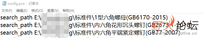

发表于 2024-9-11 08:37 | 显示全部楼层
我是直接把搜索路径放到config.pro里面

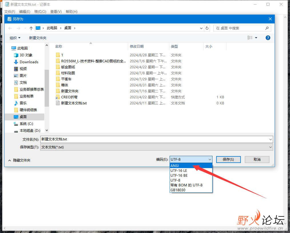

发表于 2024-9-11 08:51 | 显示全部楼层
把search.pro文件另存,编码改成ANSI试一下

 楼主| 发表于 2024-9-11 10:26 | 显示全部楼层
大神NB,完美解决。推荐楼主给大神加分

 楼主| 发表于 2024-9-11 10:27 | 显示全部楼层
彭于晏 发表于 2024-9-10 21:23
不要用相对路径./,要用绝对路径
可以用相对路径,7楼方法完美解决

 楼主| 发表于 2024-9-11 10:29 | 显示全部楼层
这样不好管理,我就只把search.pro放大工作目录就行了。不过7楼方法完美解决
