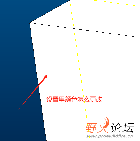

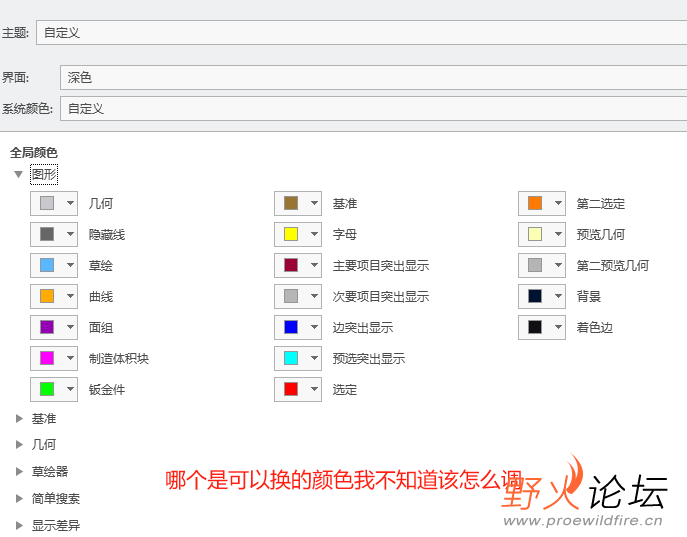

我想改个颜色,我导的是网上的背景数据,可模型的颜色看着晕想换个色

哪个都可以换,你上面的是实体颜色,你可以选择几何更改颜色,保存配置文件就可以

配置文件里添加:default_scene_filename D:\Program Files\PTC\config\Creo7.0\user\Default-Enhanced-realism.scn
D:\Program Files\PTC\config\Creo7.0\user为附件文件所在的路径

模型的颜色直接在视图 外观里面就可以改

背景--选项
