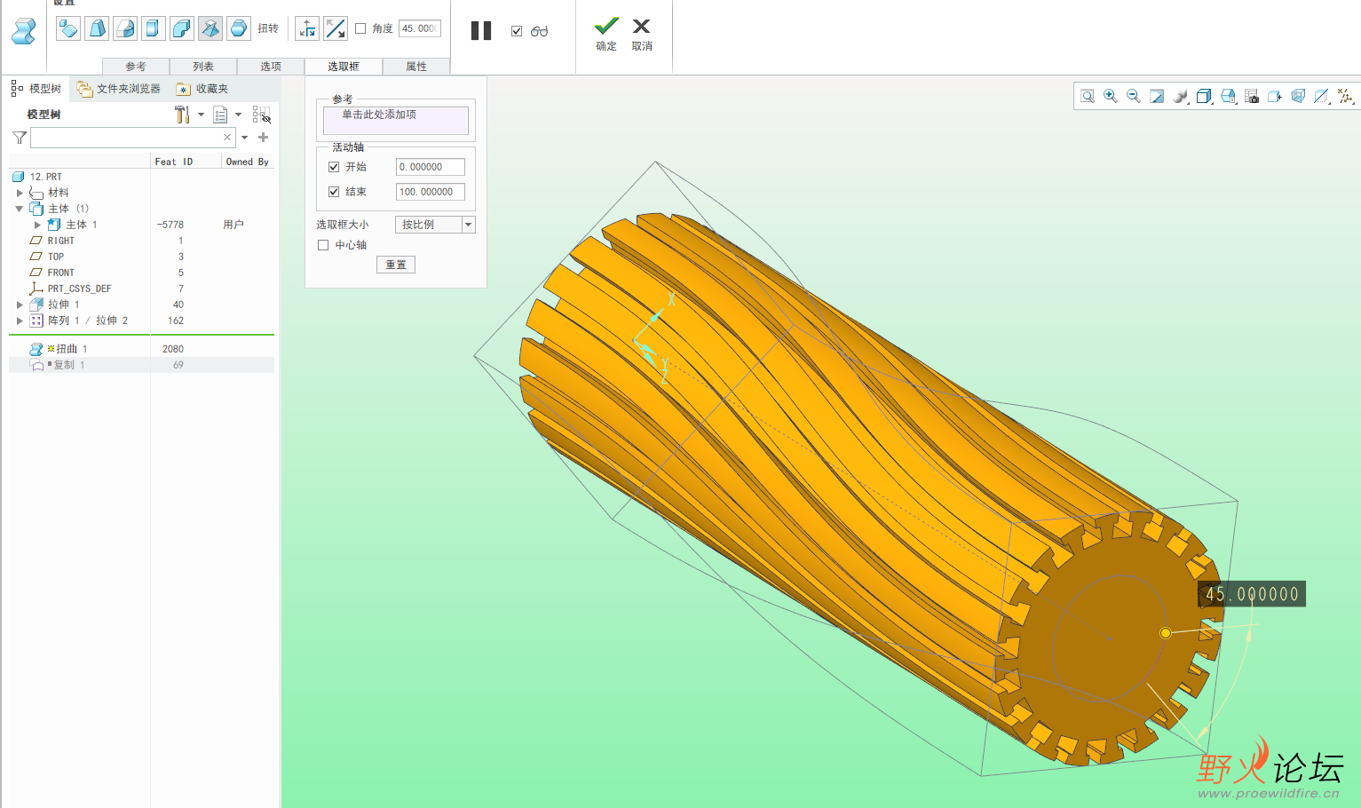

要垂直截面的话最简单了,直接一步扭曲就搞定了

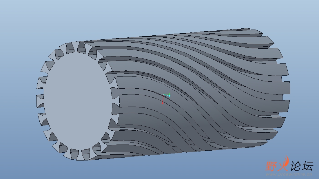

看看是不是要这样的效果

分两步,先做一个螺旋线与一根轴线,然后用扫描,轴线作为主线,螺旋线为辅助线,这样就可以选截面垂直于轨迹了

扫描时可以加个角度定义的函数吧?

如果对于轨迹没有很严格的参数要求,我觉得使用扭曲的命令最好实现你想要的特征

不能扭曲,需要螺距的 加工不难

两种方法都可行
