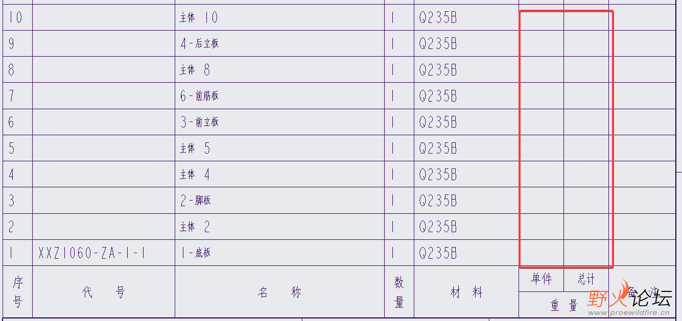

明细表调用主体参数,已知名称和材料,
mdl.body.name
mdl.body.ptc_reported_material
求助主体的重量参数?
请大侠指导,谢谢了!

是要做球标图吗

对,能标出序号更好了

   是这个:&mdl.body.pro_mp_mass
谢谢你,朋友!
