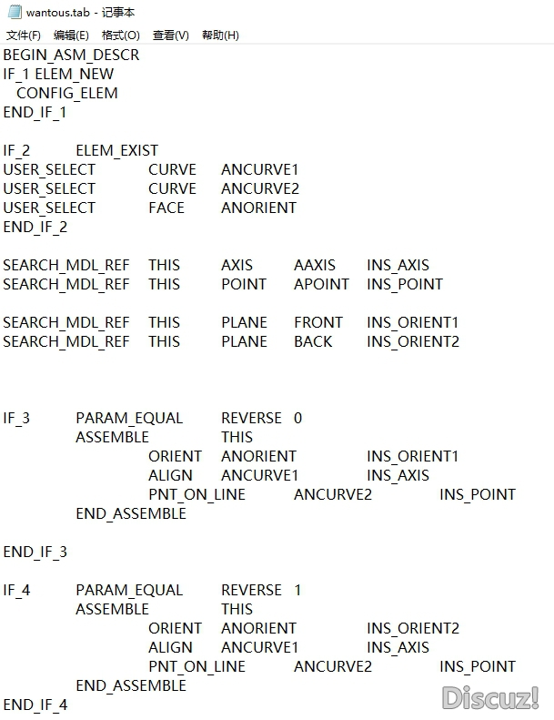

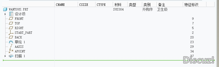

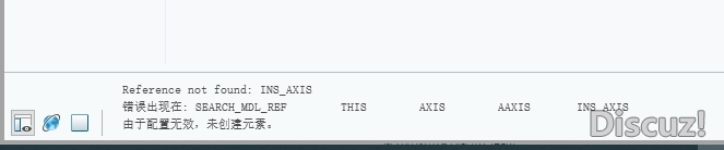

AFX里插入零件老是出现找不到参考,实际文件中有这个参考,tab文件也有这个。
问题是:插入零件不是每个都出现,经常是两三个正常,出现问题,关掉元件定义,再插入就正常,往复这么循环。

有复选框的 文本行的位置有特定要求, SEARCH_MDL_REF要在对应的IF 函数段内

如果有三个if段落,search文本要 复制3遍,每个都在if里?

我试了一下,把srearch放到if字段里,还是会出现这个搜索不到参考。这个是连续插入零件才出现的错误提示。

这个没有,search.pro我没添加afx库文件。 但是我发现afx元素定义界面(零件插入界面)点预览就不存在找不到参考,说明afx选择参考,列表,用户输入等后,数据不刷新导致,怎么才能最后确认前刷新数据。
