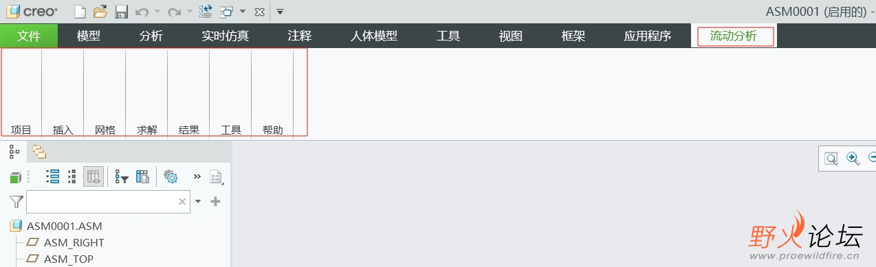

FLOEFD2406 FOR CREO安装好后不能用,CREO版本是10.0.5.0和11.0.1.0,提示无可用的有效许可,10.0还能出个菜单,但没有命令,11.0直接加载不进去,有大神知道是怎么回事吗

发表于 2024-7-14 22:14 | 显示全部楼层
看来不是我一个人的问题  我的Creo 9.0.8.0安装也是一样的问题, 但是Creo 9.0.5.0安装就好的   我也没搞明白是什么情况

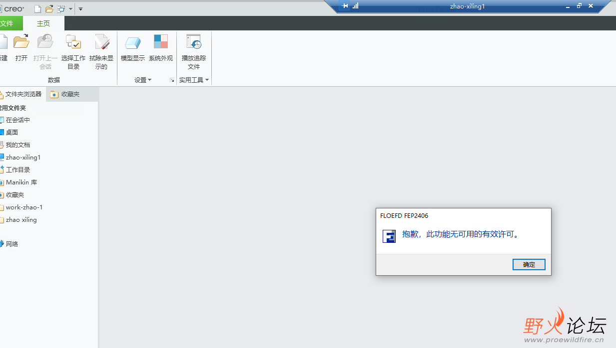

发表于 2024-7-15 13:09 | 显示全部楼层
我的8.0.9和11.0.0装了,偶尔可以正常启动,大多数不行 ead64aec-fe3d-4513-a292-467599b2c808.png 49406699-2fbd-4551-8463-0cf3cf500954.png

 楼主| 发表于 2024-7-15 14:42 | 显示全部楼层
我重装了好几次都是提示此功能无可用的有效许可

我想到一个办法解决, 电脑装一个低版本的Creo, 装FloEFD时候选低版本的Creo, 高版本的Creo用插件挂在的方式使用FloEFD就可以
