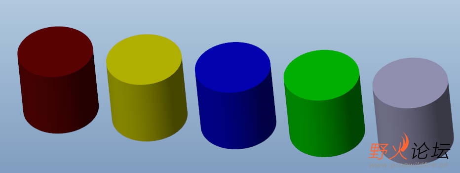

目的:主体零件导出STP后保存原有颜色
附件含测试原文件(creo 9.0版本)。
如何设置config文件
测试.prt.zip

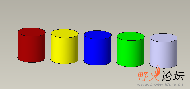

转x_t格式可以
或者上色的时候不要选主体,点选一个个面上色
这两种方案能保留颜色,但与原色有差异

请试一下。导出STP,再打开STP文件,需要颜色不变。
这个问题困扰我很久了

导出选择214格式

config:step_appearance_layers_groups yes

cofig.pro添加
step_export_format ap203_is_ext
