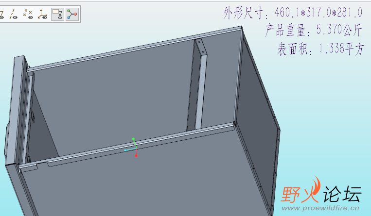

发表于 2024-7-5 15:59 | 显示全部楼层 |阅读模式
不是用注释创建的

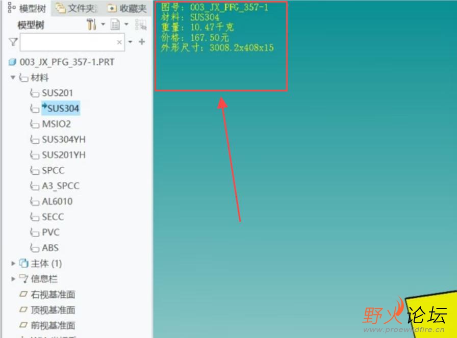

发表于 2024-7-5 17:06 | 显示全部楼层
首先在参数里把相关参数设置好
注释→FLAT TO SCREEN→注解

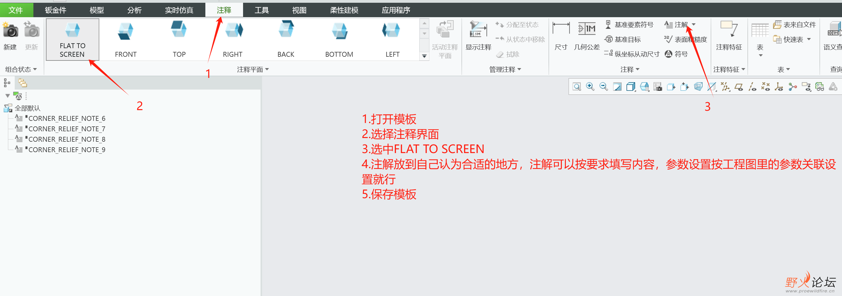

发表于 2024-7-8 11:53 | 显示全部楼层
1.打开模板
2.选择注释界面
3.选中FLAT TO SCREEN
4.注解放到自己认为合适的地方,注解可以按要求填写内容,关联相关参数按工程图标题栏里的参数关联设置就行了
