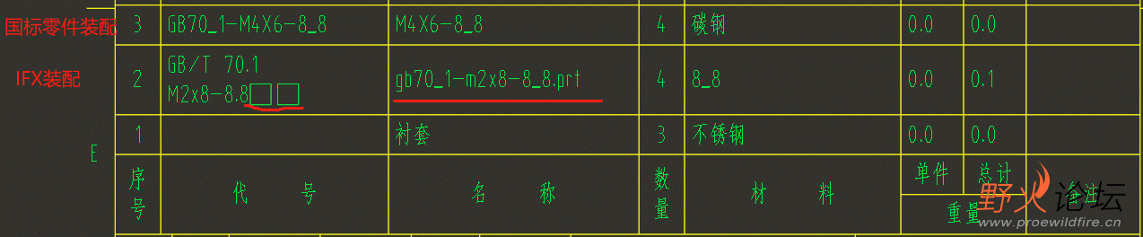

序号3是调用标准件库螺钉装配,代号和名称都没有问题;
序号2是IFX装配螺钉,在bom表里代号汉字变方块,名称貌似也不对,这种情况怎么设置?
解决方法:dat文件编码问题,修改为UTF就可以了

缺少字体

你这字体是什么字体

长仿宋体

你这字体是自己找的吧。不是常用字体

把长仿宋体中的字母和数字改成了国标样式了
