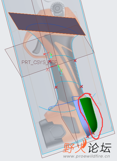

边界混合失败,曲面相切后出现问题。尝试很多次后,偶尔实现边界混合,大部分情况下无法实现,麻烦哪位大佬告诉我下原因

边界混合的时候选曲面的边,你那个边混选取的是曲线
 楼主| 发表于 2024-6-19 16:30 | 显示全部楼层
ok,解决了
