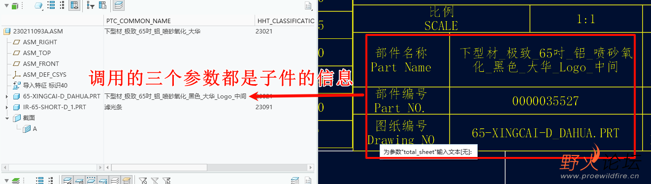

发表于 2024-6-11 11:13 | 显示全部楼层 |阅读模式

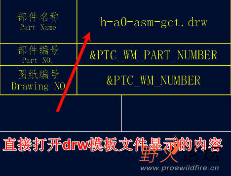

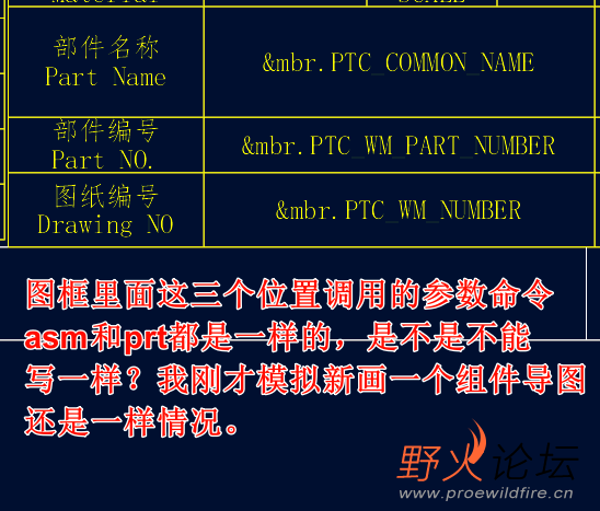

公司电脑连windchill系统,要求在导工程图时在零件名称、料号、图号位置自动获取3D模型关联的参数。我现在遇到的问题点是:导组件的工程图时这三个参数获取的是其中一个子件的。如果导单个零件工程图显示是正确的,请问有高手知道解决方案吗?

发表于 2024-6-11 14:25 | 显示全部楼层
把前面的mbr去掉,mbr…-有关单个元件的参数和信息。

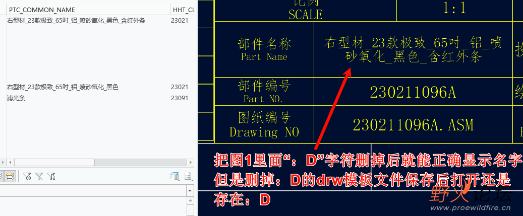

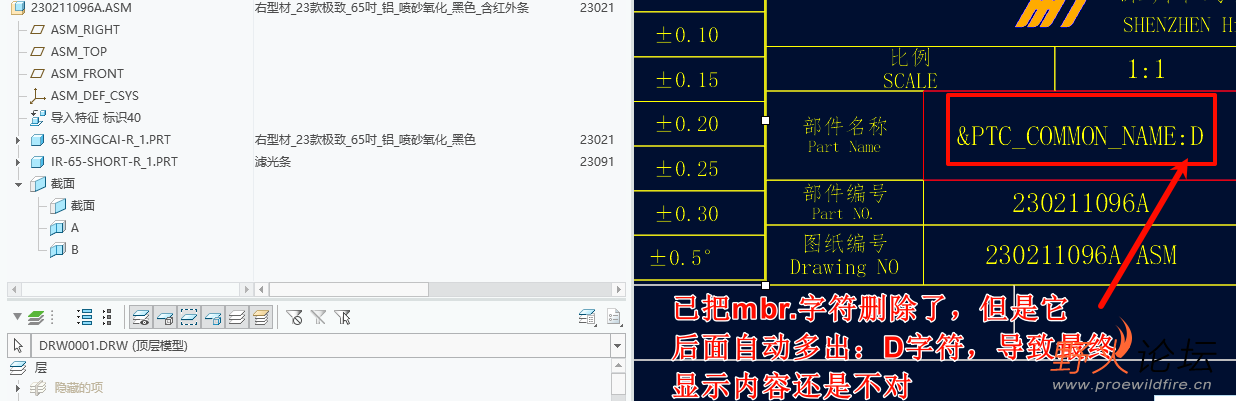

谢谢指点,按照你的做法将mbr字符删掉后,在部件编号和图纸编号栏都能显示正确的内容了,但部件名称还是显示不正确。具体详见附件的图片说明,帮忙看下是什么原因,谢谢。

发表于 2024-6-11 16:25 | 显示全部楼层
把:D删掉

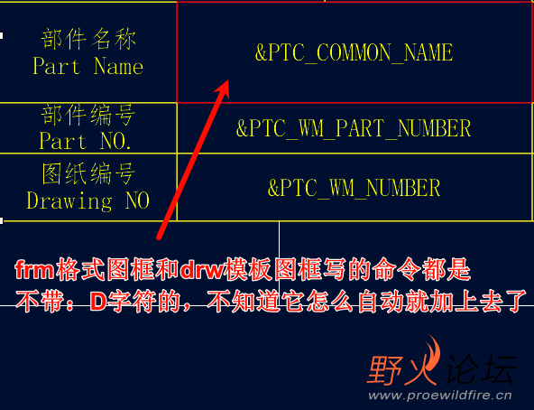

 楼主| 发表于 2024-6-11 17:19 | 显示全部楼层

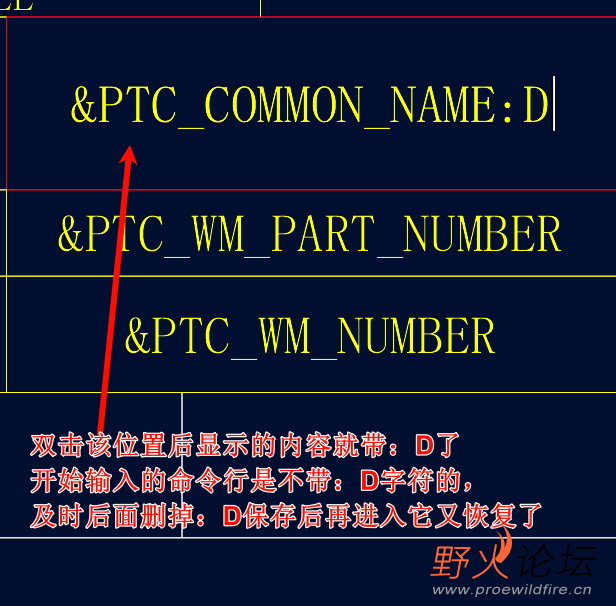

在导每个具体的图纸时删掉:D是可以显示正确的,但是:D字符不是我输入进去的,它自动就加上去了。删掉:D再保存模版后,重新打开它又恢复了。还是不能自动显示正确部件名称内容。

发表于 2024-6-11 17:28 | 显示全部楼层

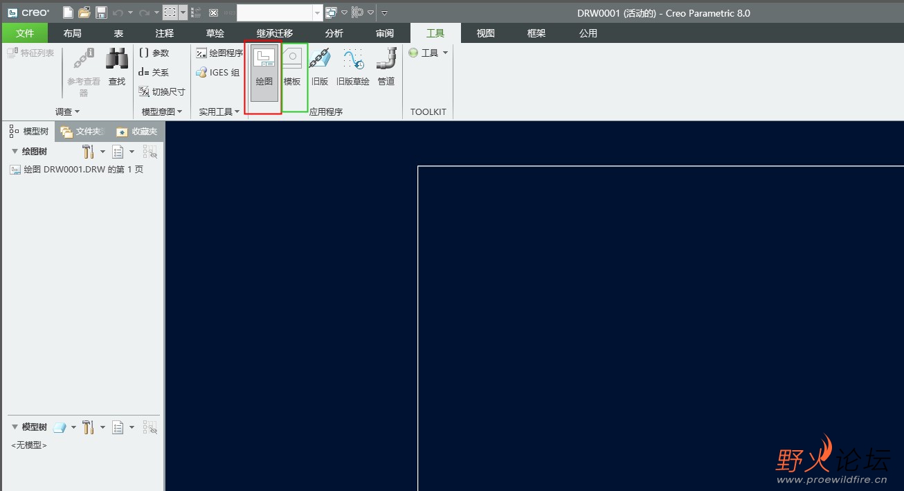

你们从FRM制作DRW模板的时候出的问题,是在“绘图”模式下做的模板(错误做法),调用参数的时候参数后面会多 “: D”,应该是在“模板”模式下做DRW模板,通知他们重新做模板把

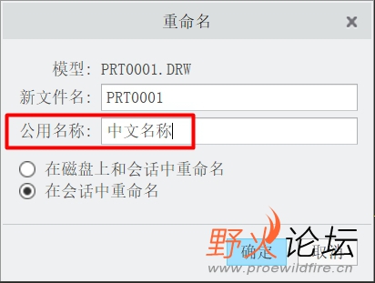

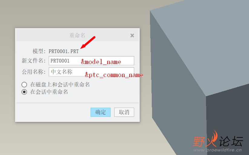

同名工程图drw文件的绘图公用中文名称你没有修改一致,这不是好习惯,得改一致。文件》管理文件》重命名。两个参数对应如下:
模型公用名称(中文名称):【&ptc_common_name】
绘图公用名称(工程图中文名称):【&ptc_common_name: D】
模板只能用带D的参数,图框可以用去掉D的参数,通过不勾选模板创建的图纸,就能引用没有D的参数图框了。当然你也可以通过勾选模板创建图纸再手动替换掉图框

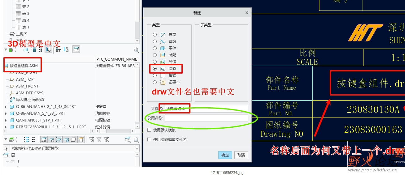

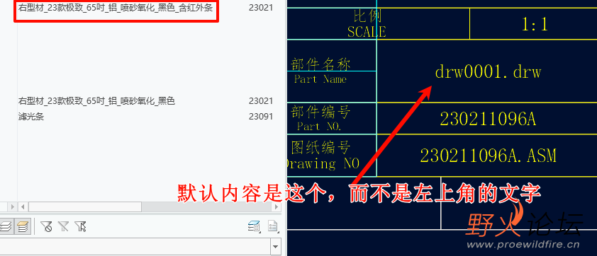

按照你的指导,我将3D模型和2d文件名都改为中文名称后,很接近理想状态了。但drw的部件名称后面始终有个.drw的尾缀,该如何让其去掉呢?

majian8916 发表于 2024-6-11 21:03
按照你的指导,我将3D模型和2d文件名都改为中文名称后,很接近理想状态了。但drw的部件名称后面始终有个. ...
你都没搞清楚参数谁是谁,什么是公用名称?什么是文件名?你圈起来的那是文件名,也叫图号(不建议取中文)
这两个文件名称参数对应是:
模型名称参数:&model_name
绘图名称参数:&dwg_name
你引用的是公用名称,下面那个才是

你都用上windchill系统了,那就更加要严格遵循模型零件与工程图名称的一致性了,这4个名字在系统一眼就看出来问题了,检入进去再去改名字,挨叼几次你就明白了。
