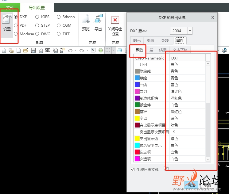

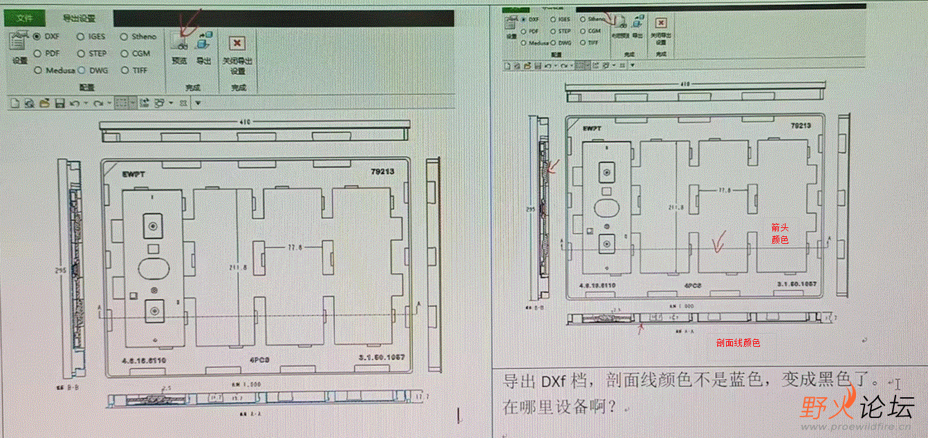

我在Creo绘图中,导出*.DXF格式的文件后,剖面线和箭头颜色总是显示白色。
还有中程图的外边框也是总是显示白色。
在Creo 绘图模版中显示的颜色是彩色的。主要是导出后,颜色全部变成了默认的白色。
有知道的朋友吗? 谢谢
如何在creo 中导出到DXF格式,修改剖面线和箭头的颜色。

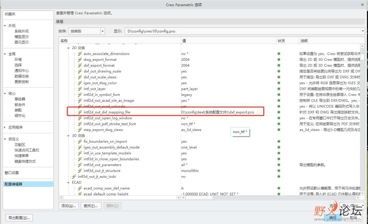

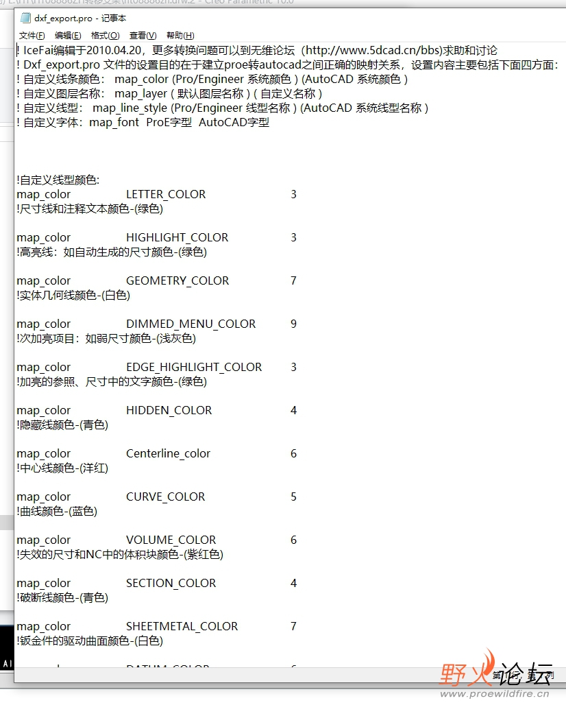

剖面箭头颜色没法改,
dxf_export.rar (1.45 KB, 下载次数: 15, 售价: 2 金钱)
只能做到:
如果你有强迫症,在cad编辑一下了

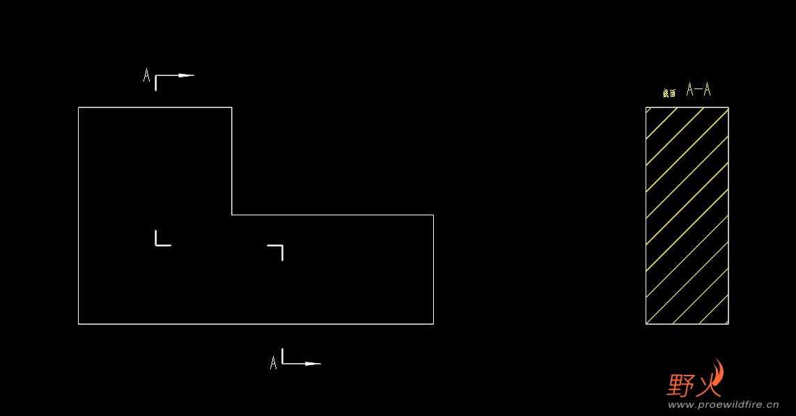

谢谢老师。  剖面线黄色在哪设置?
 楼主| 发表于 2024-6-11 09:06 | 显示全部楼层
fuguangyi 发表于 2024-6-10 17:42
剖面箭头颜色没法改,
谢谢老师,剖面线的颜色只能在模型视图里面改,如果改成黄色的话,系统就会显示黄色,改成其他颜色系统就默认是白色,剖面线只有一种颜色,黄色可以选择.

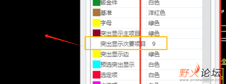

这个就是剖面线箭头中间连接线的颜色,这个9改成其他颜色试试,箭头反正是改不了
