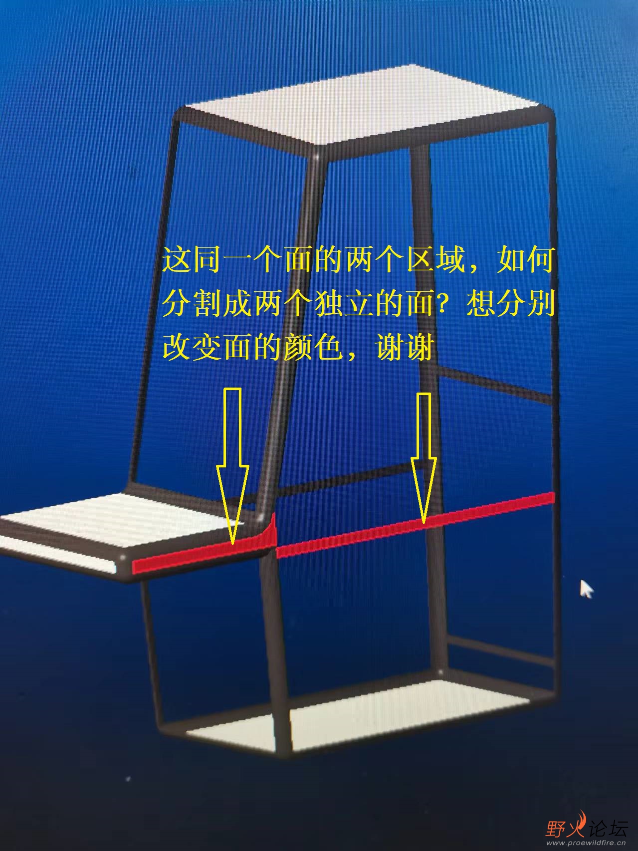

      我用的是creo7.0,如下图所示,这是采用一般的拉伸切除做的模型,想让这个面的不同区域分离成两个独立的面,便于分别着色,
应该如何操作呢?本人水平有限,还没搞过“面”操作。
      请前辈指教。

把面复制一下,然后进行修剪,然后涂成你想要的颜色即可

选中面组----再选分割-----再选分离曲面区域,就可以分别着色了

谢谢前辈,按照您的方法试了,简单直接,感谢

安装9.0以上就有你想要的功能了,结合柔性建模功能可以偏出来,挺好用的,模具设计改模我经常用这功能。
