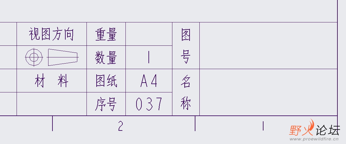

最近在学习BOM表,想实现一个功能,想请教各位大神。
组件是个零件的模具,例如零件的图号是ABC123。在编辑好明细表后,需要给各个零件导出2D图,因为零件数量多,一页一页的添加有点不爽快。希望能在2D零件图上实现自动填充图号。这个不知道在creo里面能不能实现?

发表于 2024-6-1 20:28 | 显示全部楼层
工程图格式或模版里预先加好图号参数就好了:&图号参数

 楼主| 发表于 2024-6-1 22:26 | 显示全部楼层
茅塞顿开  ,原来工程图里面也可以弄参数,谢谢谢谢。

发表于 2024-6-2 10:21 | 显示全部楼层
那参数都是3d的,直接用

 楼主| 发表于 2024-6-3 09:48 | 显示全部楼层
fuguangyi 发表于 2024-6-2 10:21
那参数都是3d的,直接用
可是3D零件里面需要每一个零件都需要设置参数啊,很复杂。能不能组件ASM里面设置一个参数,然后每个零件可以等于这个参数。最后效果只用修改组件中的参数。从而达到修改每个零件的目的。这个操作感觉很高级。不知道有没有这样的设置。

发表于 2024-6-3 10:58 | 显示全部楼层
yuzheng3316 发表于 2024-6-3 09:48
可是3D零件里面需要每一个零件都需要设置参数啊,很复杂。能不能组件ASM里面设置一个参数,然后每个零件 ...
当然有,在组件下,先自动批量创建新子件。这个用AFX早已经实现了,或者采用一些插件批量创建。有什么啊

 楼主| 发表于 2024-6-3 13:24 | 显示全部楼层
可以详细说说吗?才涉及这个区域,你说的这个完全不知道咋操作。

发表于 2024-6-3 15:50 | 显示全部楼层
阅读我的帖子,可以找到
