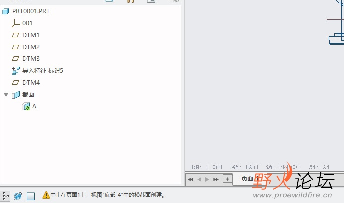

第一次遇到,CREO5.0,建立工程视图时剖视图无法建立,显示如图,请问各位大佬怎么解决,谢谢!

上个prt吧  可能是导入文件的问题

截面在三维图里建立,然后工程图中你要保证投影方向和你的剖面方向是对应的。你这大概率是投影视图平面和三维图的截面不平行

没找到原因,但是试了一下将剖视图基准平面偏移0.1mm就可以了
