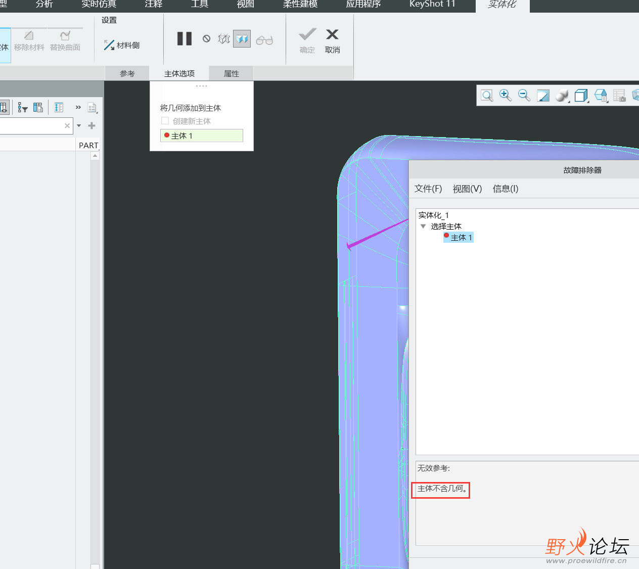

请教大佬,曲面组合并完后实体化,显示“主体不包含几何”是什么原因?是曲面合并时合并时没合并好导致的吗?

调整到线框模式,看看有没有红色的线,如果有就是红线所在地方有问题

感觉都碎成渣了,线框看看是不是哪里破口了

很多线条是做曲面的时候出来的造型线

这种情况99.9%是曲面没有完全封闭

收到,感谢指点,正在检查曲面边界

感谢大佬们指点,问题已经解决
