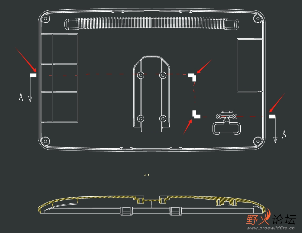

工程图添加线头上去的时候,剖面的箭头线没有显示,只显示了转角的方块,这个要怎么解决?求大佬解惑

cutting_line_segment_thickness这个参数设得太大了~~
可以了,谢谢大佬!
