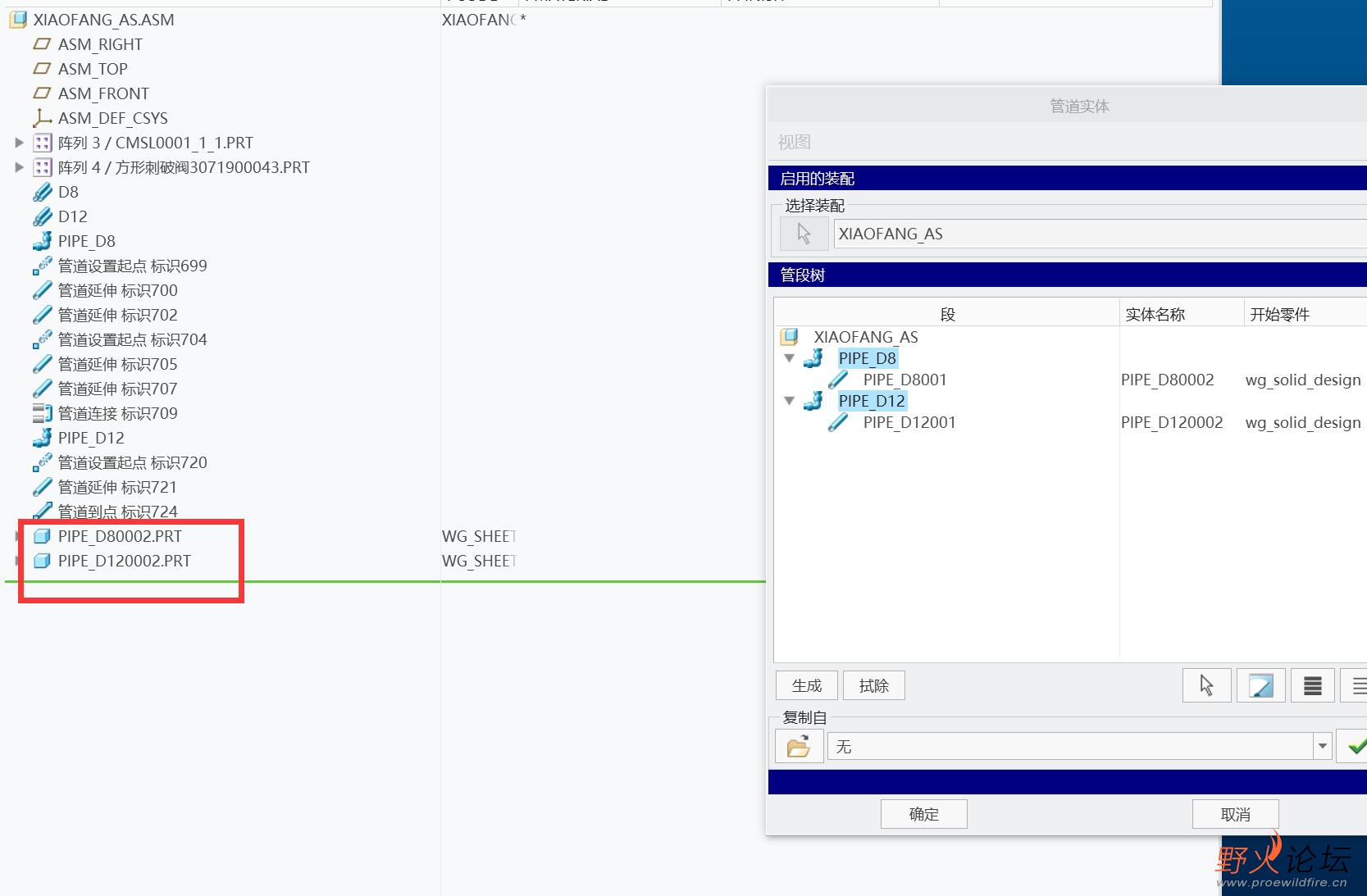

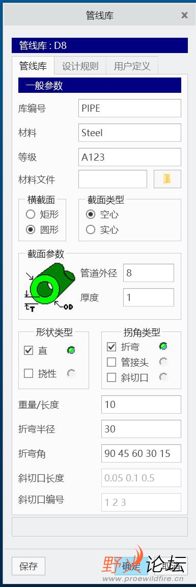

各位大师麻烦看看,这是怎么回事,无法有效的实体化
操作后实体化后的零件是空的,啥都没有,
显示通知内容为:实体失败。不能用当前参数构造几何。

一般都是有某一个线段特别短导致的

重新布下管路

管线要连续
