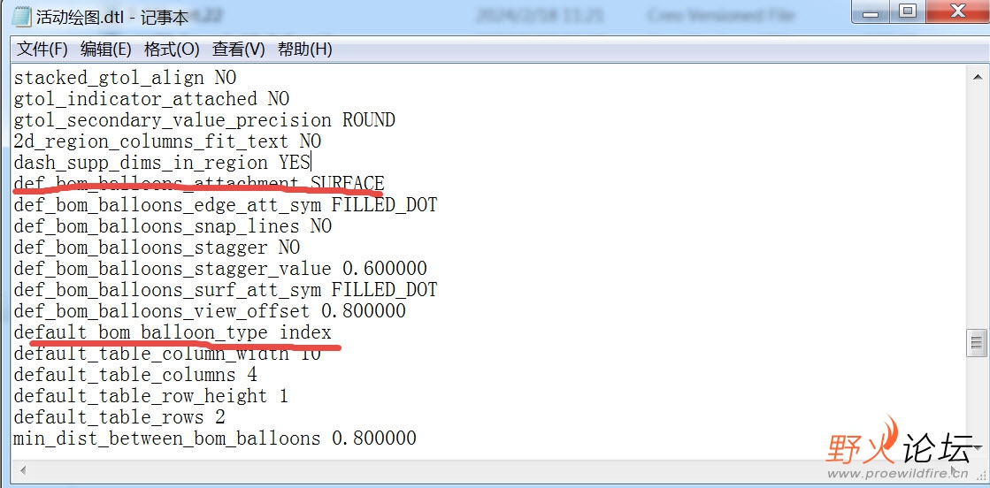

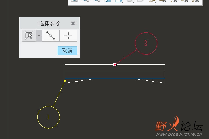

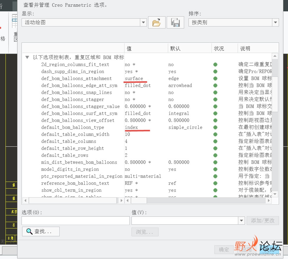

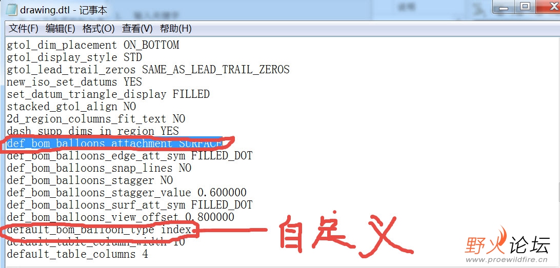

我想把球标默认改成自定义的国标类型,默认的球标和零件的连接方法也修改一下,但保存到dtl文件中或者修改装配图模板并保存后,每次用模板创建工程图,我没创建球标之前,保存的活动绘图的dtl文件中显示已经更改过来了,但创建球标时还是creo原来默认的simple_circle *,连接方法还是edge *,麻烦高手帮我试一下这是为什么呢?最后面那个2图就是config里加载的dtl文件!

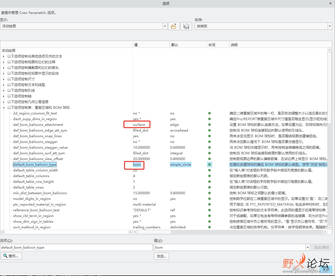

最后面那个2图就是config里加载的dtl文件!从活动dtl文件中看也是修改成功的,怎么用的时候就又是默认的了呢?我试了一下,还是默认的,需要再改圆形球标为国标,和零件的连接需要重新选择surface

DTL里可以改,但是,其实没用,需要对组件工程图模版的重复区域表指定自定义球标名
