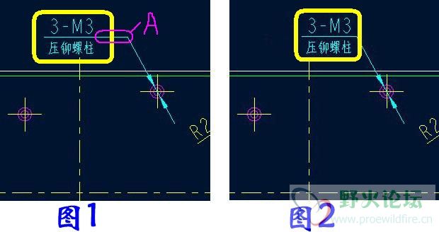

我的工程图里标注直径时如图1所示,但我想要图2所示的标注,图2是我用PS修改图1得到的,
现在就是图1数字离转折处太长(A),我想要得到图2所示的位置,配置文件我修改了好久但都没
有找到这个参数,有的知道的朋友帮个忙

用左键点击尺寸线就可以拉伸其长度,还可以调整左右方向.

leader_elbow_length: 引线弯肘的长度, 所谓引线弯肘是指附着在注释文字旁的水平线

这个标注是自己注释上去的把??
