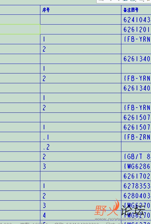

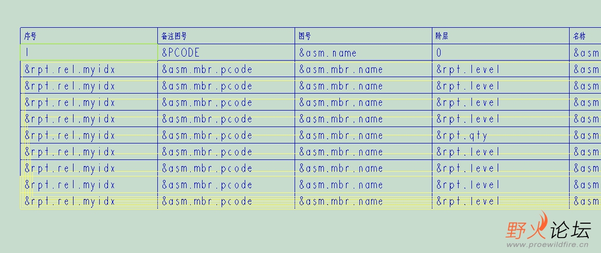

我后续增加按 "pcode"排序时整体明细表阶层都乱了,原产品下面的压铆件个子件"pcode"排序了,都按我猜测是单层重复区域按 "pcode"排序位置错了,

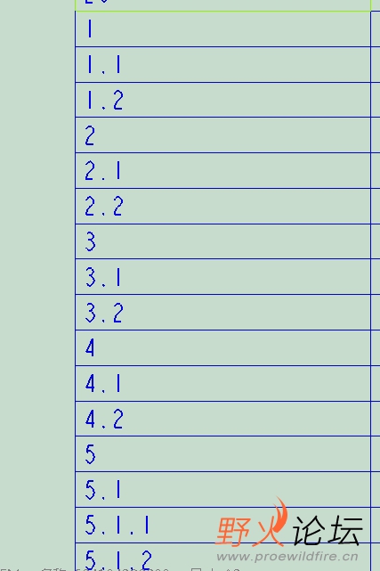

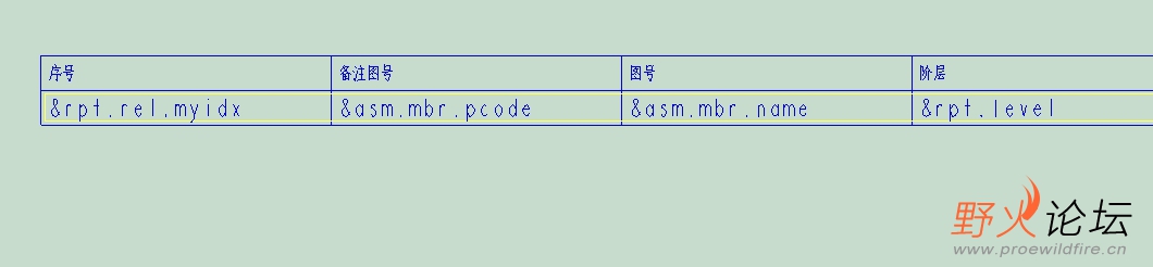

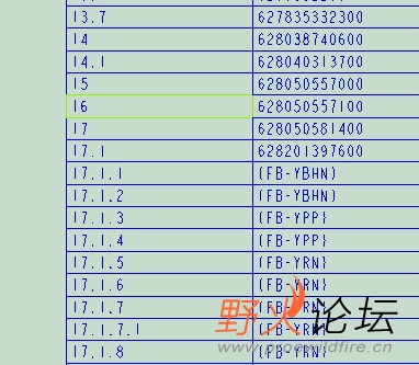

阶层是不会乱了,但序号直接乱了不会显示阶层了,
请各位大佬帮忙看下 怎么设置既显示序号阶层,又可以按 "pcode"排序,谢谢
