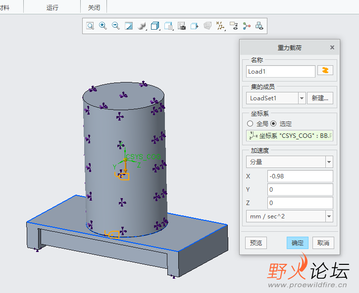

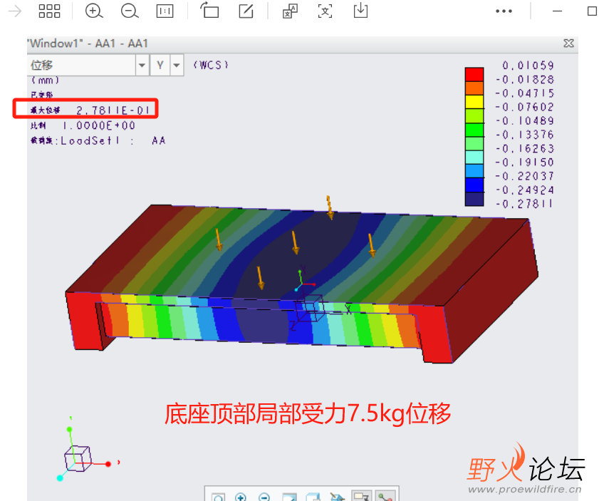

装配图圆柱直接重力载荷受力,所产生的位移,跟底座单独施加一样大小的力,产生的位移差异很大,请教各位大佬问题出在哪里?

发表于 2023-11-20 11:21 | 显示全部楼层
重力载荷结果明显不靠谱,设置或加载参数有问题

发表于 2023-11-20 14:08 | 显示全部楼层
看你的单位与数据就各种错误,你先百度一下kgf是什么,mm/S^2与重力加速度,另外也不知道你模型密度与体积是不是真的就是7.5kg,对于结果也就不做评价

发表于 2023-11-20 14:19 | 显示全部楼层
X分量-0.98这个数是不是有问题,9.8加速度,换算成mm/sec^2应该除以1000
另外第一个图,Y分量-73.5单位应该是N吧
555
706
发表于 2023-11-21 08:53 | 显示全部楼层
他这单位没有搞清楚;75*9.8=73.5,你要选N(牛);如果使用kgf,直接填写7.5就可以了;当然,你下面的单位也有问题。

单位是mmgs

 楼主| 发表于 2023-12-13 11:26 | 显示全部楼层
已经找到问题了:其一是重力单位设置问题,;其二是约束问题
