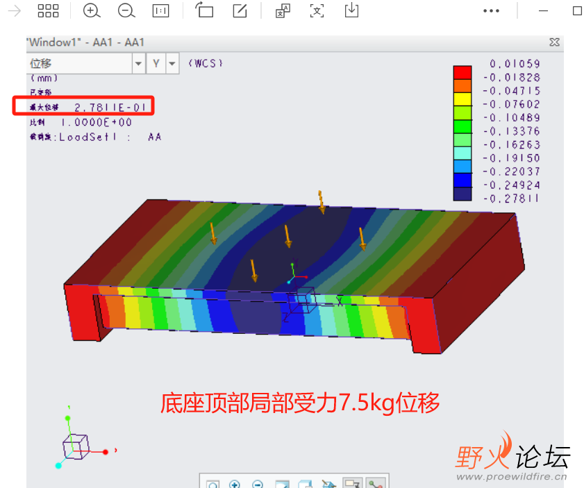

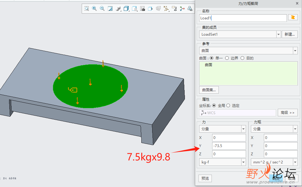

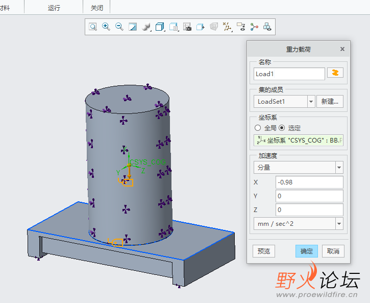

装配图圆柱直接重力载荷受力,所产生的位移,跟底座单独施加一样大小的力,产生的位移差异很大,请教各位大佬问题出在哪里?
单独给底座施加7.5KG
单独给底座施加7.5KG
位移
位移
施加重力载荷
施加重力载荷
重力载荷后底座位移
重力载荷后底座位移

加速度0.98mm/s^2 对不对呢?不知道,自己查一下。

发表于 2023-11-20 16:47 | 显示全部楼层
正解,单位换算错了。9800才对
