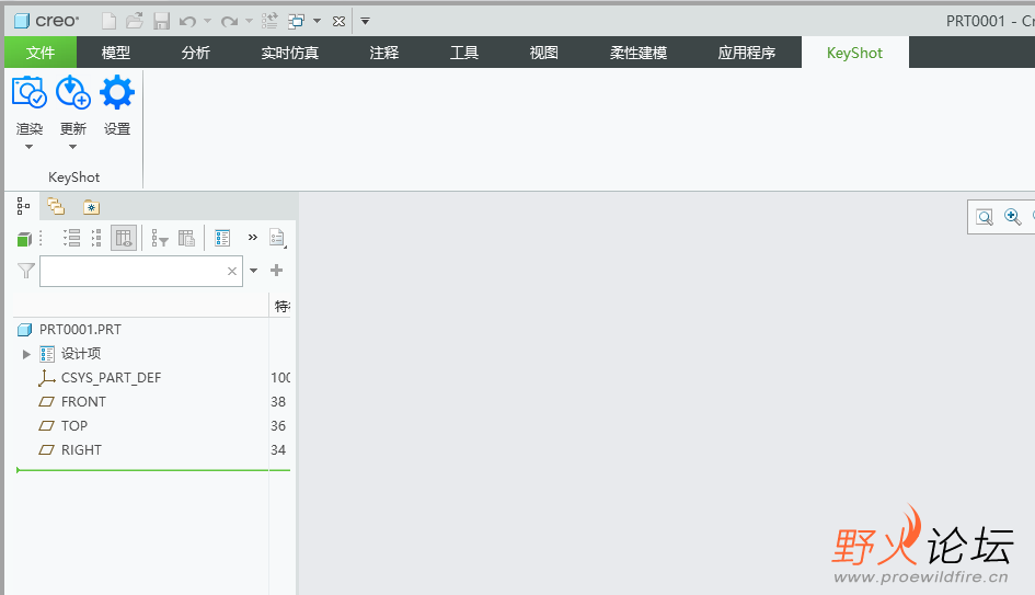

有遇到过相同情况的吗,点了无反应,也无法唤醒KEYshot软件

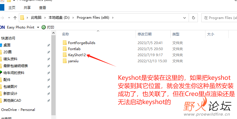

要把Keyshot安装在这里D:\Program Files (x86)\KeyShot12    其它地方会出现安装了,关联了,在Creo中点渲染也无法启动keyshot   你可以试试

我的Creo和keyshot都是最新版本,其它版本你可以试试

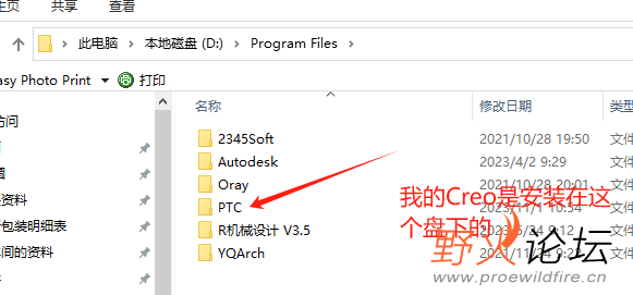

安装Keyshot时,把安装目录放在这个文件夹下
