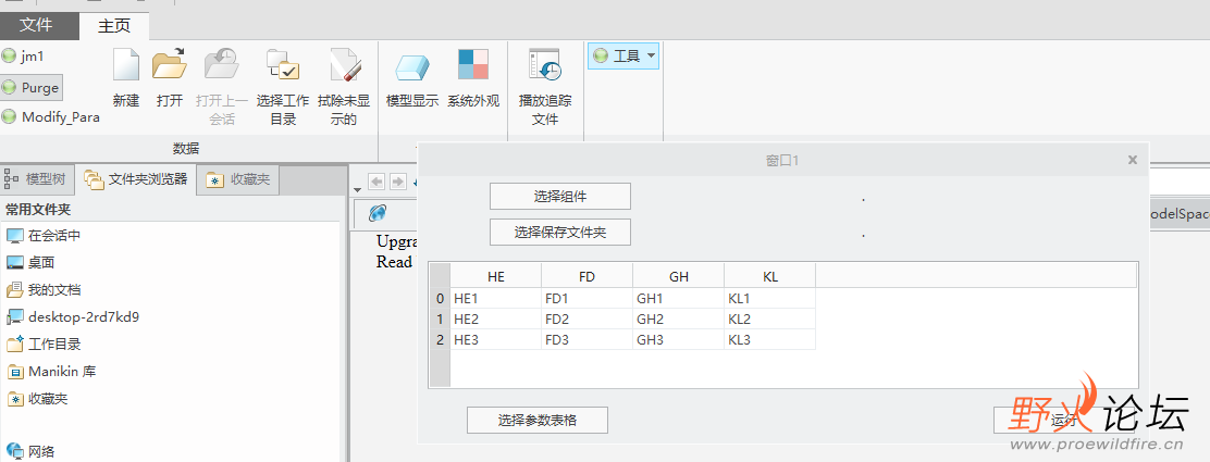

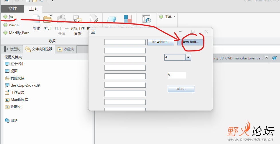

各位大佬好  我写了一些Creo二次开发的插件,用的java,但是UI交互的时候,我按下执行按钮,按钮就一直不动了 ,按钮执行的代码也没执行,
我在想是不是session获取失败了?
有知道的大佬可以帮忙帮忙

 楼主| 发表于 2023-11-19 19:25 | 显示全部楼层
有没有大佬帮忙看看啊  是不是我得用异步来实现啊?

 楼主| 发表于 2023-11-20 18:36 | 显示全部楼层
哎  只能用creo自带的ui创建的窗口可以运行

 楼主| 发表于 2023-11-28 23:03 | 显示全部楼层
终于解决了  哎  好像大家都是用的c++开发的插件   用java的不多啊   我觉得还是java写起来舒服  C++太繁琐了

发表于 2025-3-16 12:25 | 显示全部楼层
这个窗体市哪个接口啊

52
发表于 2025-5-6 00:25 | 显示全部楼层
zzjb2009 发表于 2023-11-28 23:03
终于解决了  哎  好像大家都是用的c++开发的插件   用java的不多啊   我觉得还是java写起来舒服  C++太繁琐 ...
这个是模态 设置为true吗?
