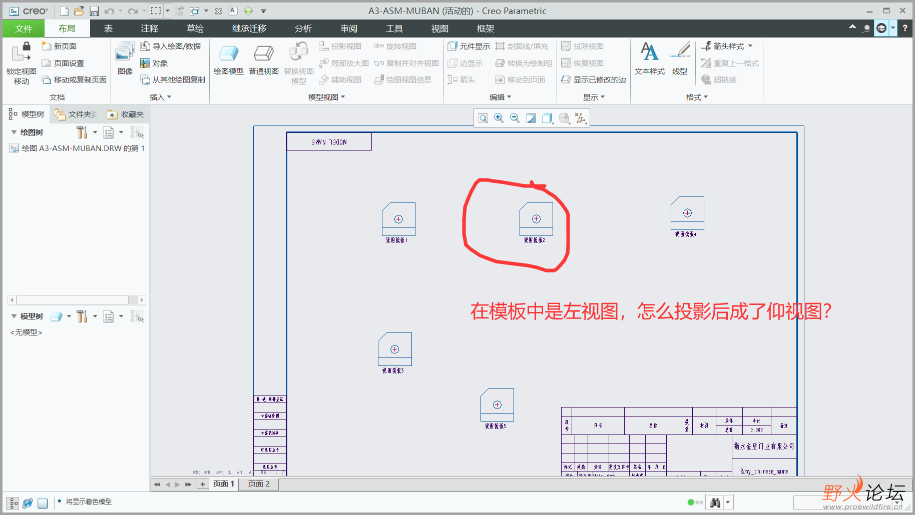

做的模板明明是左视图,为什么实际投影时成了俯视图或者仰视图?有什么讲究吗?

零件长度大于你模板两个视图的间距了吧。

是的,谢谢你的提醒,我调调间距就可以吧

这种情况没遇见过,视图间距影响的。
